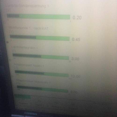

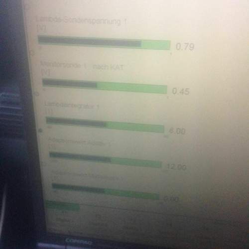

Update
Nach dem ich endlich meine original Bosch lambdasonde erhalten habe und sie gestern eingebaut habe, sowie die äh Adoptionswerte gelöscht hab bin ich jetzt noch in der Einfahrphase. Gestern zirka 100 km mit neuer Sonde auf Land sowie Ortsstrassen verbracht. Meist aber Land davon.
Aktueller Stand ist so:
Wenn er kalt ist (heute früh z Bsp um los zur Arbeit zu kommen) ist er im Stand leicht unruhig. Nach zirka 5-10 min (denke mal ab da wo die Sonde dann warm ist und "mit läuft"😉 ist er im Stand top! So wie ich es mir dauerhaft wünsche.
Kurz es ist nur noch nach denn ersten 5-10 min nach Kaltstart leicht unruhig. Danach perfekt.
Habe mal grob das Phänomen gegoogelt und meist sowas wie falschluft gefunden. Ist das der letzte Weg? Leider finde ich keine. Hab ewig Gesuch und gesucht. Ich finde das "leck" nicht. Aber es kann ja eigentlich nichts anderes mehr sein oder?
Ach so die neue Bosch lambdasonde lies sich super reinschrauben und anschließen 🙂
Auslesen bzw. neue Lambdasondenwerte checken wollte ich heute nach der Arbeit, da ist er dann noch schön warm gefahren 🙂
Werte werde ich wieder zum auswerten Posten.
So bin ich mit zufrieden wie es ist, aber Perfektion wäre top, also nach Kaltstart so ruhig im Leerlauf ist wie wenn er warm ist.

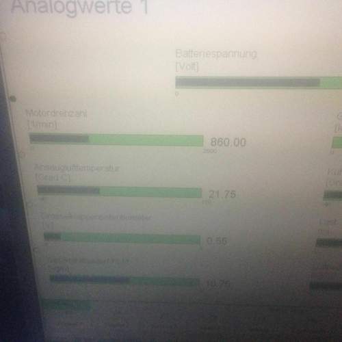

Bilder
Was ist der vorletzte wert nochmal?
Img-4817
Img-4818
Img-4819
+6
Bitte hör auf mit deiner Nebelkamera "Bilder" zu schießen und nutze die Screenshot-Funktion jedes Windows PC!
Ist die Taste "Druck" oben irgendwo bei den F-Tasten auf jeder Tastatur!
Dann machst du irgendein Grafikprogramm auf (MS Paint,IrfanView oder Photoshop) und fügst den im RAM abgelegten Screenshot mittels "Einfügen aus Zwischenablage" oder der Tastenkombination "Strg+V" (auf manchen Tastaturen ist Strg=Steuerung auch Ctrl=Control) in das Grafikprogramm ein.Das dann angezeigte Bild speicherst du ab.Danach kannst das mittels USB-Stick auf deinen Internet PC schieben und hier als Anhang einfügen.
Dann SIEHT man wenigstens was.....
Greetz
Cap
1. man sieht was wenn man möchte 😉
2. der Laptop ist so alt und so ol das dass nicht möglich ist (USB Methode)
3. leider hilft mir das gerade nicht. Sorry.
Additiv ist die Kurzzeitkorrektur..
Multiplikativ die Langzeitkorrektur
die Kurzzeitkorrektur ist bei dir auf zu Mager also falschluft da er +12% Benzin durch die Lambdasonde anfetten muss
-5 bis +5 währe optimal...
7 noch ok..
12 da hast du def. irgendwo noch ein "leck"..
was aber auch sein kann ist das eine Benzindüse ein scheiß spritzbild hat.
du könntest alle 4 ausbauen dann zu nem bosch dienst der die im ultraschallbad reinigt bringen und danach nen ASNU test macht.
dann hast du klarheit über das spritzbild und die abgabemenge alle 4 düsen.
wenn er danach gut läuft super 🙂
riecht er denn hinten nach unverbranntem sprit?
und was die bilder angeht.
ja man sieht was man muss aber "schön" ist was anderes..
und das obwohl es inzwischen smartphones für "50"€ gibt zum kaufen die echt was taugen mit guter cam und robust sind 😉
muss ja nicht immer ein 300+ modell sein. (stichwort lumia 550/640)
oder was meinst du mit "vorletzter wert" denn?SA
sag den namen dann kann dir geholfen werden.
falls du auf das vorletzte bild anspielst und nicht wie oben vermutet der verletzte wert der lambda dann HLM HeissFilmLuftmassenmesser.
aber du hättest auch nur mal etwas höher in diesem/deinem Thread gehen müssen um es selbst zu lesen.
muss ja nicht alles 10x im selben thread wiederholen.
und 1000 seiten hat er noch nicht wo es gerechtfertigt währe 😉
Danke für die Erklärung. Also sind die Werte in %. Gut. Und genau denn erklärten wert meinte ich mit "vorletzten wert" 😉. Sorry mein Fehler, schei... erklärt von mir. 😉
Hab auch gelesen, das es der lmm sein kann. Also lmm oder falschluft. Da ich noch zwei liegen habe, werde ich die mal testen. Jeweils für paar km und die Werte beobachten. Weiß ja nun das bis Maximum 7% "okay" ist 🙂
