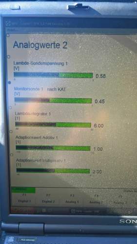

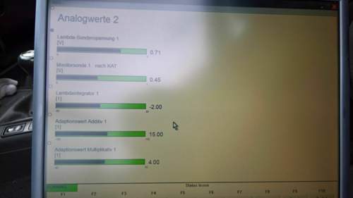

Mach doch bitte mal Screenshots/Handy von den Lambdawerten bzw. von allen 3 Reitern Analogwerte nach einer Fahrt bei heißem Motor.
Ich denke meiner läuft so scheiße an weil er einfach mit +15% startet und viel zu Fett läuft (wenn er kalt ist).
denn sobald er nur 2min gelaufen ist und die Zylinder warm sind springt er sofort an.

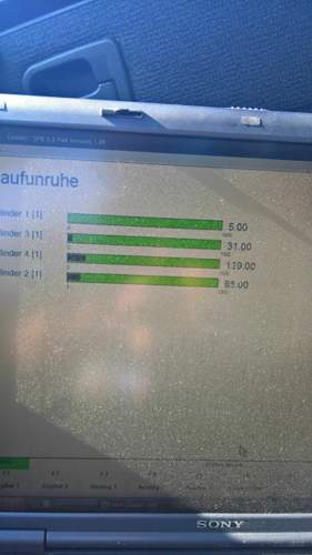

Okay, ich werde heute mal versuchen nach Feierabend gleich inpa ran zu hängen. Und dann es hier posten von der Sonde. Kannst du als Gegenzug mal deine laufunruhe posten? Ist im selben Menü unter Position F6 (jedenfalls bei meiner version). Würde gerne mal sehen wie bei dir die Werte sind. Bei mir sind die ersten drei sehr gleich (glaub 100-120 bewegen sie sich) und der 4 fällt mehr aus der Reihe :(
is bei mir auch so..
nur das bei mir immer mal ein anderer aus der reihe tanzt aber meist der 3. oder 4. zylinder :(
die zündkerze am 3. zylinder war bei mir auch lose. hat sich gelockert obwohl mit 30Nm fest gezogen...
naja egal nun sind nach 20tkm neue rein gekommen... (die kerzen hätten 100tkm gehalten da es Bosch 4503 sind also die NGK BKR6EQUP als Iridium nicht platin ;) hab ich in allen Motoren drin M44 und M54)

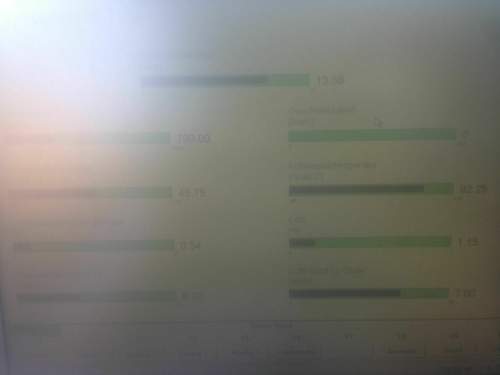

Themenstarteram 8. September 2016 um 16:26

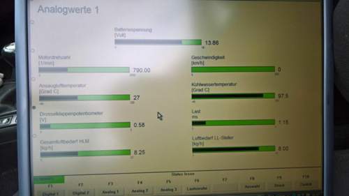

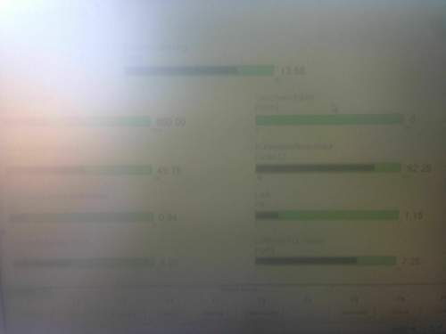

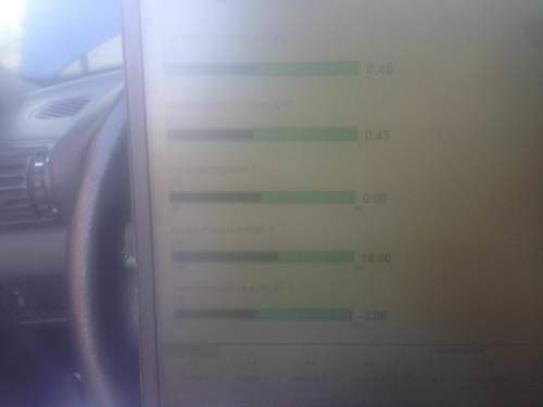

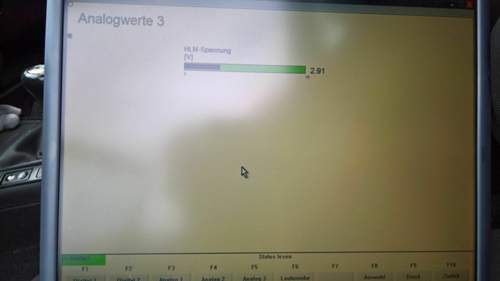

So war auch gerade dran. Sorry die Handy kam macht immer wo Nebel Bilder :(. Hoffe man erkennt es. Wo die Punkte sind (Status Leerlauf schwarzer Punkt usw sind gleich, da hab ich kein Bild gemacht). Hab dann gleich mal alles vergleichen. Was mir grob auffällt. Alle unsere Werte sind teils gleich! Oder im gleichen Radius ... Vielleicht ist das wirklich der Wert der sein muss und wir sind so penibel das uns das rückeln nur stört.... Hab mit größeren Abweichungen gerechnet überall. Weist du was dieser einzelne wert ist (glaub hlm oder sowas)?
+6
Uiuiui da macht meine Oma ja bessere bilder ;)
Mach mal die linse sauber, oder schutzfolie ab, dann kein gegenlicht und keine sonne aufs laptop ;)
Also hlm ist der spannungswert des heißfilm luft massenmesser.
Das ist im prinzip ein widerstand der durch die vorbei strömende luft gekühlt wird und dann lässt er von den 13,xV halt eben nur 1-xV durch.
So errechnet die dme anhand der ansauglufttemperatur (sensor im luftfilterkasten) der motor temperatur usw.. Dann die benötigte kraftstoffmenge. Dieser wert wird dann durch die lambdasonde korrigiert.
Und deine lambdawerte sind ja noch verrückter...
Kurzzeitkorrektur fettet die dme bei dir um 18% an und langzeit magert sie 4% ab...
Wahrscheinlich hast du auch irgendwo ne ordentliche portion falschluft.

So.
Der LLR von "Löwe" (40€ amazon vom MAF shop aus Berlin) kam vor dem Bosch *g*
der Löwe sieht dem Bosch aufs verwechseln ähnlich nur innen die Schaufel hat ne kleine Kerbe.
Vielleicht "B" Ware...
naja egal, er ist verbaut dann Adaptionen gelöscht (Fehlerspeicher lesen (F4) und dann wars glaube ich F6...)
nach ~15km fahren diese Werte im Anhang.
Das ist mal Top!
1-2% Korrektur und er läuft wieder ohne zu kotzen.
Bin mal gespannt wie es nach 100-200km ist wenn das schnelle anlernen der Adaptionen abgeschlossen ist.
