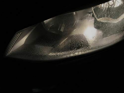

Sers Leutz,
habt ihr bei Regen / hoher Luftfeuchtigkeit auch leichtes Kondenswasser in beiden Scheinwerfern?
Finde es nicht normal, sieht auch shitte aus :-).

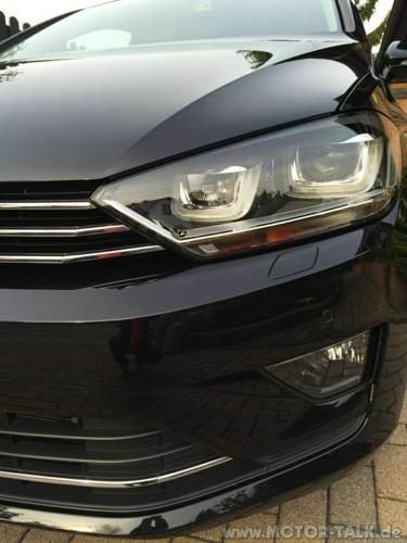

Habe erst kürzlich einen GTI ab Werk geholt. Nach einstündiger heimfahrt sah es dann so aus!
Ist bei neuen Scheinwerfern und der momentanen Witterung normal . Wirst sehen in ein paar Tagen haben sich die Scheinwerfer "akklimatisiert" und beschlagen nicht mehr .
...das selbe bei meinen neuen getauschten Xenon SW.
Am Anfang das selbe Bild wie oben beim GTI, nach gut einer Woche trotz feuchter Wetterlage kein "Beschlag" mehr zu sehen.
"Akklimatisierung" abgeschlossen... ;-)

Also ich habe mir vor paar Tagen meinen gebrauchten GTI abgeholt.. Er stand wohl im verkaufsladen eine längere Zeit und dann jetzt 2 Wochen draußen...
Habe aber schon tropfen drin die runterlaufen auf Höhe des Blinker... Beide relativ genau gleich schlimm...
Ich denke bei tropfenbildung bringen die trockensäckchen nicht viel?
Ich meine das ist ja schon ziemlich viel..
Oder einfach mal abwarten wenn es die Tage jetzt ein wenig trockener ist? Vllt muss er ja wie ein Neuwagen auch aklimatisieren?:-)
Habe meinen neuen GTI am 2.1. geholt. Schon nach den ersten Kilometern waren die Blinker beide beschlagen. Über Nacht in der Garage wieder getrocknet, am nächsten Tag nach Fahrt im Regen wieder beschlagen. So ist es seither jeden Tag. Hoffe mal das mit dem akklimatisieren stimmt. Wollte eigentlich auch schon zum Freundlichen, hatte dann aber diesen Thread entdeckt. Warte also mal ab.
Hatte bei meinem Golf Bj. 13 das gleiche Problem. Das Fahrzeug Stand ca. 2 Monate beim Händler. Nach ca. 3.000 Km (1 Monat) Fahrt, ist jetzt kein Wasser-Beschlag mehr wahrzunehmen.
Der Händler hat auf Nachfrage gesagt, dass dies durch die Aufbereitung kommen würde; hohe Belastungen vom Hochdruckreiniger.
Ich rätzel nur etwas wo denn das Wasser hin "verdampfen" kann, da die Scheinwerfer doch recht dicht sind. Aber das Wasser kommt ja eben leider auch auf einen Weg rein...
