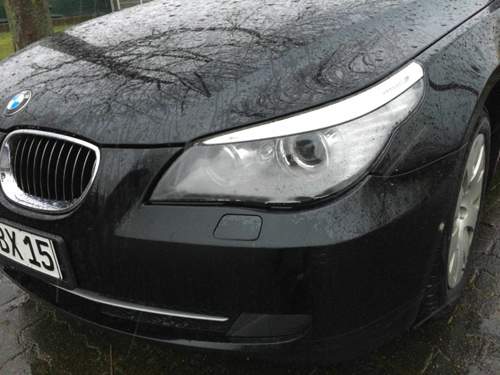

@ASTRA F-CCSport schrieb am 26. Dezember 2014 um 11:03:57 Uhr:
Auf dem Parkplatz hat es zu Regnen begonnen. Aber davor war es trocken.
Aber eigentlich auch egal. Sowas darf auch bei Regenwetter nicht passieren. Bei meinem BMW hatte ich dieses Problem nie. Und der hatte auch Xenon!
heute auf dem Parkplatz habe ich neben einem 5er BMW (kenne mich bei BMW mit Baujahr und Bezeichnung nicht so recht aus - sieht noch neu aus) geparkt.
Es waren +3°C und leichter Schneeregen.
Was soll ich sagen? Schaut' einfach selbst.
Gruß Klaus
Img-3935
Hallo Klaus,
zum einen ist das ein E61, das heißt der hat schon einige Jahre auf dem Buckel und zum anderen schaut dieser Scheinwerfer auch undicht aus.
Mein Golfscheinwerfer schaut teilweise ähnlich aus und soll nagelneu sein.
Das ist der Unterschied.
Woke
