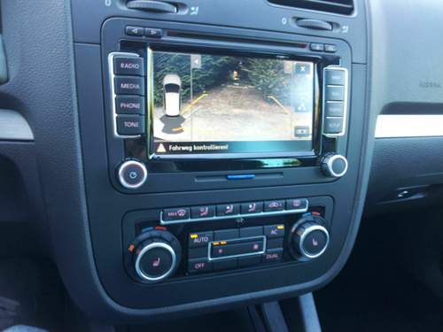

Hallo allerseits,
hat schon jemand Erfahrungen mit der Nachrüstung des neuesten Klimabedienteils (wie es aktuell im Beetle/Passat/Golf Cabrio verbaut wird und in diversen Modellen noch einsetzt) im Golf VI?
Geht das Plug&Play, oder sind weitere Umbauten vonnöten?

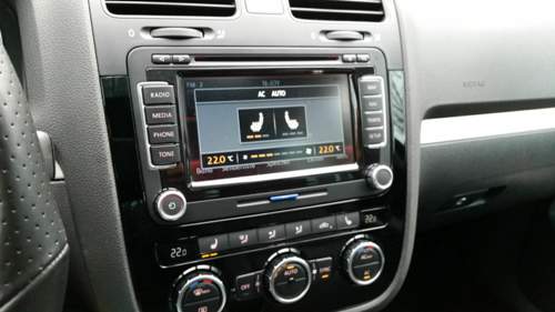

gibt es einen speziellen Grund warum du genau dieses Klimabedienteil verbaut hast? Dieses wird ja aktuell zb. im Jetta und Scirocco verbaut und unterscheidet sich zu dem aus dem Passat bzw. Golf Cabrio. Soweit ich das sehen kann, hast du aber noch ein "altes" Radio verbaut, daher passt es ja nicht zu den Reglern am Radio.
War nur ein Test.....habe jetzt die passende drin.

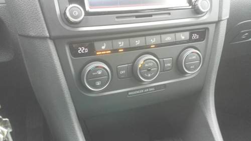

Hallo
Fahre zwar einen Golf 5, habe nach dem Umbau auf Golf 6 Bedienteil, jetzt weiter umgerüstet. Die Blende ist vom Scirocco, muß aber bearbeitet werden. Blende gibt es aber nicht in matt. Wird wohl noch lackiert.

Spricht etwas gegen ein Bedienteil mit dieser TN im Golf mit Sitzheizung?
Teilenummer: 5C0 907 044 N IKY
Kann man eigentlich den SW stand bei einem solchen Bedienteil auf einen aktuellen Stand bringen bzw. wie, wo...?
Danke !
@Pit-69 schrieb am 16. März 2015 um 01:32:06 Uhr:
Dagegen spricht, dass dieses Teil nicht für den Golf und seine direkten Geschwister (einschließlich Passat) gemacht ist, sondern für den
Beetle
. Diese Beetle-Teile funktionieren zwar dem oberflächlichen Anschein nach trotzdem auch im Golf, aber andererseits: VW hätte wohl kaum für den Beetle eigens ein anderes Teil erstellt, wenn sie einfach das vom Golf hätten nehmen können. Also gibt es offenbar Unterschiede. Ob die sich nochmal als störend herausstellen, weiß am Ende niemand genau.
SW-Updates können nur die VW-Werkstätten aufspielen. Bei einem Beetle-Teil, das in einem Golf steckt, könnten auch denen die Hände gebunden sein. Und außerdem ist durchaus nicht gesagt, ob der aktuelle Software-Stand auf einer älteren Hardware überhaupt funktionieren kann.

Ich habe am Wochenende das neue Klimabedienteil eingebaut. war plug and play. Alt raus, neu rein. beide Tastenkombinationen gedrückt und alles funktionert ohne Anpassung. Halbe Temperaturwerte zeigen an, Sitzheitzung funktioniert, Klappenstellungen haken nicht, alle Lüftungen laufen und strömen aus. Hab Fehlerspeicher auslesen lassen und bin ohne gefundenen Fehler wieder gefahren. Alles gut.
Klimabedienteil gebraucht plus neuer Blende, zusammen für 105 Euro
