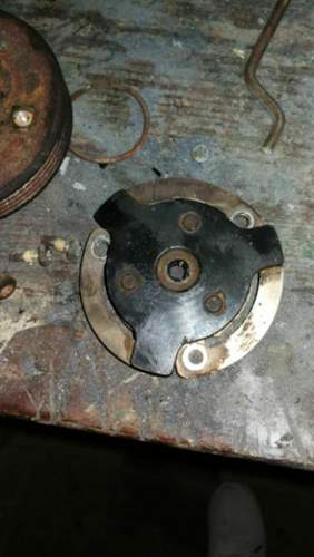

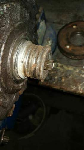

In dem zuerst genannten Video von "Vehicular DIY", das die Demontage der Klimakompressor-Riemenscheibe
zeigt, ist klar ersichtlich, dass zwischen der Riemenscheibe und dem Kompressorhauptkörper
keine Magnetspule verbaut ist, die dort im Fall eines Kompressors mit Magnetkupplung sitzen
würde.
Da BMW nur den Kompressor selbst als Ersatzteil liefert, produzieren einige pfiffige Chinesen
die Riemenscheibe des Klimakompressors mit den vorgelagerten Bauteilen
(diese tribal-artigen hellen Blechteile, fixiert durch 3 Schrauben an der Riemenscheibe) als
Ersatz an:
https://www.ebay.de/.../283321658973
(man beachte die 3 Bilder)
Da Ebay-Angebote ja gerne verschwinden, hier noch ein Link mit gleichen Fotos:
https://www.ttk-ac.de/...t-fits-BMW-X5-48-X5M-E70-CALSONIC-64529185144
Zur Verwirrung trägt nun bei, dass sowohl in dem verlinkten deutschen Ebay-Angebot als auch
in entsprechenden englisch-sprachigen Angeboten der Begriff "Kupplung" ins Spiel gebracht wird.
Hier vermute ich, dass die Anbieter selbst das Prinzip des Klimakompressors nicht verstanden haben,
oder einfach auf den Umstand setzen, dass die Kunden über diesen Begriff zu ihrem Produkt finden werden.
Gemäß den Infos über diese Kompressoren mit variablem Kolbenhub ist auf der
von dem Kompressorhauptkörper abgewandten Seite der Riemenscheibe (also ganz "vorne") keine
Magnetkupplung verbaut, sondern eine Drehmomentbegrenzungskupplung (also eine
reine Schutzkomponente), die im Fall eines festsitzenden Kompressors (konkret: dessen Welle) den Kompressor
von der weiterhin angetriebenen Klimariemenscheibe entkoppeln soll.
Aus dieser Drehmomentbegrenzungskupplung konstruieren sich die unautorisierten Ersatzteilanbieter
dann den Begriff "Kupplung" in ihr Angebot.

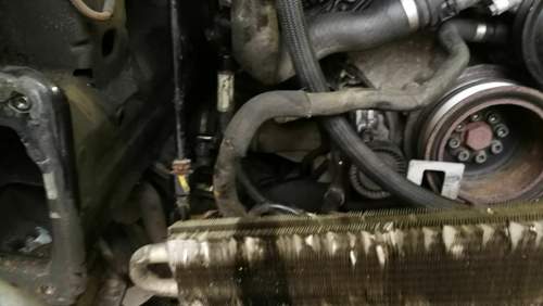

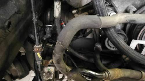

Ich habe inzwischen den in meinem E70 4.8 von 09/2007 verbauten Klimakompressor
versuchsweise (weil schwer zugänglich) fotografiert, und siehe da: die Konstruktion
im Bereich der Klimariemenscheibe sieht aus wie in dem verlinkten Ebay-Angebot
bzw. in dem Video von "Vehicular DIY".

So, ich lade gleich noch Fotos der Frontansicht meines Klimakompressors (E70 4.8i von 09/2007) hoch.

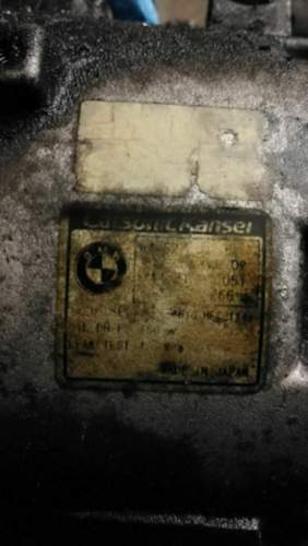

In dem von muenchen-connect verlinkten Ebay-Angebot (die leider irgendwann nicht
mehr sichtbar sind; daher kopiere ich hier nochmal extra den Text dieses Angbebots) steht
übrigens:
" Herstellereinschränkung: Calsonic Kansei
Kompressor-ID: CSE717C
Rippenanzahl: 4
Ergänzungsinfo 2: mit Dichtring
Kältemittel: R 134a
Kompressoröl: PAG 46
Riemenscheiben-Ø mm: 110 mm
Riemenscheiben: mit Keilrippenriemenscheibe
Anschlußtechnik: PAD
Nennspannung V: 12 V
Zum Vergleich mit OEM Nummer:
BMW: 64 50 9 121 760
BMW: 64 52 9 185 144
BMW: 64 52 9 195 975
BMW: 9 121 760
BMW: 9 185 144
BMW: 9 195 975
(allgemein): 64509121760
(allgemein): 64529185144
(allgemein): 64529195975
(allgemein): 9121760
(allgemein): 9185144
(allgemein): 9195975
BMW X5 (E70):
4.8 i xDrive [Baujahr 02/07 .. 09/08; 261 kW (355 PS); 4799 ccm; Motorcodes: N62 B48 B]
xDrive 48 i [Baujahr 09/08 .. 06/13; 261 kW (355 PS); 4799 ccm; Motorcodes: N62 B48 B]"

Hallo
Habe heute meinen Klima kühler ausgebaut, war zu 100 Prozent davon überzeugt das der Grund meiner nicht funktionierenden Klimaanlage der KLIMA KÜHLER ist, da er unten ziemlich zerbeult war, nun ja leider war es nicht so der der klima Kühler ist in Ordnung,
Nachdem alles zerlegt war, ist mir aufgefallen das der Riemen vom Klima kompressor garnicht vorhanden war, und das die riemen Scheibe total eiert, bei drehen vom Klima kompressor knackt es kratz, läuft nicht wirklich sauber klingt wie ein Lagerschaden.
Der Ausbau vom kompressor hat mich richtig nerven gekosten. Das war echt eine scheiss Arbeit.
Beim ausbauen vom Klima kühler ist mir auch eine Leitung kaputt gegangen, das Problem ist ja bekannt.
Nun ja nutzt ja nicht, werde mir nun einen neuen Klima Kompressor kaufen.
Würdet ihr beim dem Klimakühler den originalen von Behr verbauen oder einen einen vom Zubehör?
Mfg

Hallo
Danke für die sehr hilfreichen Informationen, mein Fahrzeug ist vom Fahrzeugbrief von 2009 aber, laut vin ist meiner Anfang 2007 gebaut worden, so wie meine riemenscheibe aussieht ist es ohne magnet Kupplung.
In Ebay gibt es meinen originalen Kompressor Teilenummer ist bei mir noch sichtbar für 239 Euro gebraucht.
https://www.ebay.de/.../123542383574
Werde aber durch deinen Hinweis die Riemenscheibe Abmontieren nicht das der Kompressor doch sauber läuft und gar keinen Lagerschaden hat sondern es an der riemenscheibe liegt.

Hallo
Guten Morgen
Da es mir keine Ruhe gelassen hat, bin ich heute morgen noch mal in die Scheune um die Riemenscheibe zu demontieren am Klimakompressor.
So der Kompressor lässt sich ohne Problemlos drehen. Das Lager von der Riemenscheibe hat sich aber komplett aufgelöst.
Werde nun nur die Scheibe tauschen denke das der Kompressor nicht defekt ist.
Mfg
Mfg
