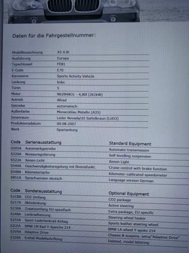

Meine Klimaanlage kühlte erst kaum noch und heute ist mir dann noch ein merkwürdiges Rauschen oder wie man das bezeichnen soll im Innenraum aufgefallen. Wenn ich die Klima ausschalte ist das Geräusch weg. Jemand schon ähnliches gehabt oder ne Idee was da defekt ist ?
Meiner Meinung nach liegt bezüglich des Themas "mit/ohne Magnetkupplung" möglicherweise ein
Denkfehler im Kontext mit der Sonderausstattung "S1CB ACEA/CO2 UMFANG" vor.

Bei unseren E70 4.8i ist aber meiner Meinung nach (ich habe mir
gestern Nacht zu dem Thema einen Wolf gegoogelt) ein anderer Kompressortyp verbaut:
ein sog. Clutch-less Variable Displacement Compressor
Das Clutch-less bezieht sich dabei auf das Fehlen bzw. Nicht-Erfordernis einer
Magnetkupplung, wobei dieser Kompressortyp gleichzeitig wirtschaftlich
sehr effizient betrieben werden kann (trotz des Umstandes, dass er ständig
angetrieben wird!).

Ich habe inzwischen den in meinem E70 4.8 von 09/2007 verbauten Klimakompressor
versuchsweise (weil schwer zugänglich) fotografiert, und siehe da: die Konstruktion
im Bereich der Klimariemenscheibe sieht aus wie in dem verlinkten Ebay-Angebot
bzw. in dem Video von "Vehicular DIY".

Von wegen nackt.....:
s. Bild
1
2
3
Sitzbelüftung hab ich auch nicht, war aber auch damals nicht kombinierbar mit Volleder Nappa Komfortsitzen. Bin aber froh über die erweiterte Nappaausstattung und verzichte gerne auf die Belüftung 😉.
