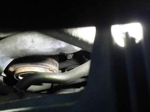

Ich habe inzwischen den in meinem E70 4.8 von 09/2007 verbauten Klimakompressor
versuchsweise (weil schwer zugänglich) fotografiert, und siehe da: die Konstruktion
im Bereich der Klimariemenscheibe sieht aus wie in dem verlinkten Ebay-Angebot
bzw. in dem Video von "Vehicular DIY".

So, ich lade gleich noch Fotos der Frontansicht meines Klimakompressors (E70 4.8i von 09/2007) hoch.

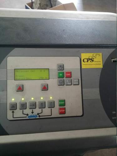

Haßt Du eigentlich Deine Klima-Anlage vor dem Ausbau des Kompressors entleert?
mc
Hallo
Ja meinen Bruder war so nett und hat mir die anlage leer gemacht, er meinte viel war wohl nicht drin.
Mfg

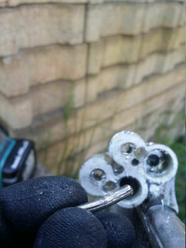

So heute habe ich die Riemenscheibe am Kompressor, eine Druckleitung und alle Dichtungen erneuert.
Das alte Restlager ließ sich dank WD40 gut abziehen. Neue drauf, war alles sehr einfach und überschaubar. Aber das einbauen im schon eine herausfoderung, man kommt einfach nicht vernüftig dran.
Wenn mir der Mist mit der Lima nicht passiert wäre, dann würde mein dicker heute schon wieder laufen.
mf

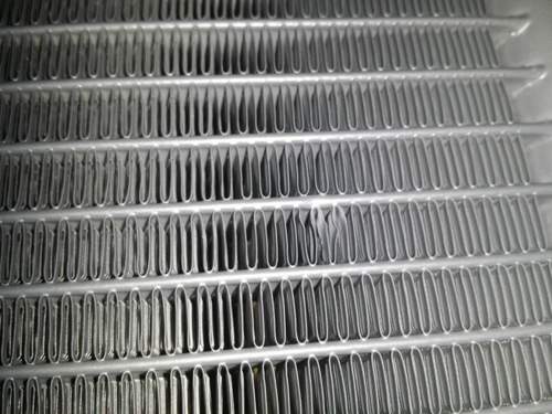

Kompressor läuft wieder, macht keine ungewöhnlichen Geräusch. Sieht alles soweit gut aus.
Leider kann ich die Klima noch nicht Testen, da der mir gelieferten Neue Klimakondensator nicht ordnungsgemäß geliefert worden ist, einer von dem Blindstopfen am Klimakühler war nicht mehr drauf, wer weiß wie lange der auf Lager stand und Feuchtigkeit in den trockner gezogen hat.
Bekomme einen neuen geliefert
War halt Pech aber sehr ärgerlich
Mfg

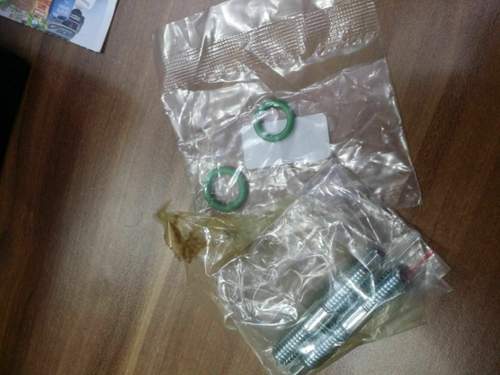

So gestern habe ich endlich Zeit gefunden um den neuen Klimakondensator einzubauen. Blindstopfen abgeschraubt vom neuen Klimakondensator und siehe da, war schön auf unterdruckt, perfekt.
Das Ding montiert ab in die Werkstatt, das Klimagerät war 3 Stunden dran, alles dicht, zeigte das Gerät wohl an, top, aber dann als das Gerät die Flüssigkeit gefüllt hat, war es am oberen Anschluss undicht, oh man was für eine Scheisse, nun gut wieder abgesaugt.
Glück gehabt hatte die dichtungen beim zusammen Schrauben gekillt, neue Dichtung rein.
Gefüllt und nun habe ich endlich einen Kühlschrank
Mfg
Tja soviel zur Qualität der sinnlosen Vakuumprüfung. Die Klima gehört vor befüllung mit Stickstoff abgedrückt und für einige Tage überprüft, da erspart man sich sowas. wäre in dem Fall sogar Vorschrift gewesen.
Aber trotzdem Glückwunsch, da kann der Sommer kommen.

Hab mich erstmal fürs Nachfüllen entschieden damit der Komperssor net kaputt geht solange ich die Teile raussuche.
War heute in ner freien Werkstatt. 250 ml haben sie evakuiert also musste ich nur für 460ml zahlen - 75€.
Am besten würde ich noch den Kompressor mitauswechseln , habe aber wahrscheinlich einen mit Magnetkupplung - zu teuer da nur als original erhältlich.
Ansonsten wurde mir halt das übliche erzählt... stickstoff wurde verboten , Dichtsheitsprüfung bei maximal 2 bar , 5bar wprde die klima schädigen.

Was war das denn für eine Werkstatt. Eine leere Klima wird mit Stickstoff getrocknet und auf Dichtigkeit überprüft. Das eine Klima bei 5 bar kaputt geht halte ich für quatsch. Ich mach das aber nicht so oft. Meine und die von @muenchen-connect sind nach der Dichtigkeitsprüfung zuverlässig dicht gewesen. Mit meinem 4,8l Auto bin ich nunmal so umweltbewusst, dass ich eine leere Anlage nur noch nach Druckprüfung befüllen lasse. r134a ist nunmal nicht umweltfreundlich und Umweltschutz heißt nicht, dass man grün wählt sondern dass jeder bei sich anfängt 😁…
@snaipukr 260g ist noch ordentlich. Das könnte theoretisch auch alterungsbedingt sein.
