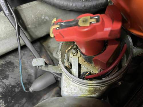

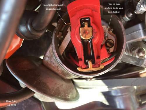

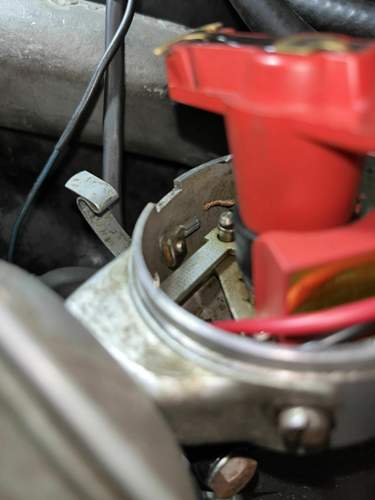

Dann die größte Entdeckung beim Betrachten vom Innenleben des Verteilers. Ein kupfernes Kabel fliegt frei in der Luft. Ein paar Millimeter weiter sieht man wo er dran war - an einem Kabelschuh am Rand des Verteilers angeschraubt. Leider hatte ich zwar Werkzeug dabei, aber kein Material, so dass eine provisorische Reparatur an Ort und Stelle nicht möglich war. Dann entdecke ich, dass das andere Ende vom diesem Kabel ist ein paar Zentimeter weiter angeschraubt ist, sprich: das Kabel ist jetzt sehr beweglich, weil er nur an einem Punkt hält. Es reicht zwar nicht zu der alten, vorgesehenen Schraube am Rand, aber der Rand ist ja überall in der Nähe. Also habe ich das kupferne Kabel über den Rand des Verteilers gelegt, dann die Verteilerkappe wie normal drauf und gleichzeitig als Fixierung und beide Klemmen aufziehen. Voller Erwartung wage ich einen Startversuch und in Gedanken fahre ich schon triumphierend nach Hause. Ich starte und er springt nicht an. Leider. Es ist genauso wie vorher.
Dass das Kabel früher nicht unterbrochen war, habe ich durch ein Foto vom Juli bewiesen (1. Foto unten). Die weiteren Fotos zeigen wie das jetzt aussieht und am Ende „meine nichtfunktionierende Lösung“.
Ich frage mich, was jetzt noch falsch ist. Folgende Theorien habe ich aufgestellt:
1. Das kupferne Kabel hat bei einem elektronischen Verteiler keine Funktion und seine Unterbrechung ist deshalb nicht die Ursache des Problem.
2. Durch Oxidation am Kabel außen und am Verteilergehäuse gibt es keinen ausreichenden Kontakt.
3. Das Wenige was das Kabel aufbaut (Verteilerkappe liegt nicht perfekt plan auf dem Gehäuse) verursacht ein Kontaktproblem, z.B. mit dem Finger.
4. Durch den Abriss des Kabel wurde die Elektronik im Powerspark beschädigt.

Die Kupferlitze gehört zur drehbaren Verstellplatte der Unterdruckverstellung und soll den Massekontakt zum Gehäuse herstellen. Bitte flicken, sonst hat das Modul keinen Massekontakt. Die Platte finde ich nicht im Ersatzteilkatalog und auch nicht bei den Käfer-Teilehändlern. Sie ist wohl nicht einzeln erhältlich.
Die Verteilerkappe muss plan aufliegen.
Das Powerspark-Modul braucht nur das rote und das schwarze Kabel (siehe Bild):
https://simonbbc.com/.../
Prüfe bitte das Modul auf festen Sitz der Schrauben und den richtigen Abstand zum Magnetring. Es hat nur elektrischen Kontakt zur Masse durch die Verschraubung und zur Zündspule über die beiden Kabel. Ein Kontaktproblem durch Oxidation brauchst Du nicht zu befürchten.
Sitzt der Magnetring noch drehfest auf der Welle ?
@cris03 schrieb am 16. Dez. 2021 um 00:36:56 Uhr:
Wenn das Modul über die Verschraubung Masse bekommt, dann ist auch die abgerissene Litze nicht funktionslos sondern wichtig.
Das Abreissen könnte dann auch das Modul zerstört haben.
Das Modul muss genauso wie der Unterbrecherkontakt über die Grundplatte des Verteilers Masse bekommen.
Es wird vermutlich deutlich empfindlicher auf das unterbrochene Massekabel reagieren da ja grundsätzlich eine unsichere Masseverbindung der Grundplatte zum Verteilergehäuse existiert.
Eine Möglichkeit wäre vor Ort auf den U-Kontakt zurückzubauen und die Masseverbindung mit einem Stück flexibler Litze provisorisch wiederherzustellen um nach Hause oder in die Werkstatt zu kommen.

Ein kleiner, aber leider teurer Fehler. Die unterdruckgesteuerte Verstellplatte Nr. 1 auf dem Bild (aus H. R. Etzold So wird's gemacht VW Käfer) ist im VW-Ersatzteilkatalog
https://...kswagen-classic-parts.com/.../html5.html#/272
leider nicht aufgeführt, also nicht als Einzelteil erhältlich. An ihr hängt die abgebrochene Litze, die am Verteilergehäuse angeschraubt wird.
Als Provisorium kann man versuchen, eine Drahtöse anzulöten und unter die Befestigungsöse am Gehäuse unterzuschrauben. Dabei möglichst kein Lötzinn in die Litze laufen lassen, sie wird sonst steif und bricht wieder.
Als dauerhafte Reparatur bleibt wohl nur ein neuer Zündverteiler übrig. Den originalen mit Unterdruckverstellung gibt es nicht mehr.
