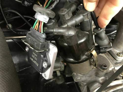

Mein Projekt Tannenbaum wurde unerwartet unterbrochen. Auf dem Weg dorthin, nach ca. 1.5 km Fahrt, ist der Motor ohne jegliche Vorankündigungen und Begleiterscheinung bei konstanter Fahrt im Ort einfach so ausgegangen und die Generatorlampe leuchtete rot auf, bis ich den Zündschlüssel zurückgedreht habe. Zum Glück gab es sofort die Möglichkeit abzubiegen und gescheit zu parken. Bin also ohne Kühlung ca. 200 m gerollt. Dort stehe ich jetzt immer noch. Bevor ich Abschlepp anrufe, dachte ich mir, ich probiere die Diagnose erstmal selber, dann mit Euch, dann mit meinem Spezi.
Da es gar keinen Husten, Ruckeln und Ähnliches gab, tippe ich auf Elektrik und nicht auf Treibstoff. Auf der Zündspule sind alle Kabeln dran und keins fliegt frei in der Luft - man lernt ja aus den Fehlern ;)
Ich habe die Spannung an den beiden Klemmen am Rand der Spule, also Klemme 1 und 15, gegen Masse gemessen. Also Zündung an und in beiden Fällen habe ich ca. 11.8 V. In Korp steht aber, dass an der Klemme 15 ca. 11.5 V anliegen muss, an der Klemme 1 ca. 5 V. Ist da mehr = Kurzschluss in der Spule. Allerdings habe ich leider das Kabel von der Klemme 1 zum Unterbrecher nicht abgezogen. Hab es leider erst später gelesen. Heißt das jetzt, dass die Spule doch einen Kurzschluss hat? Oder ist meine Messung an Klemme 1 ungültig, weil das Kabel zum Unterbrecher dran war?
An dem elektrischen Ventil links am Vergaser kommt auch 11.8 V an.
Im Verteiler sieht augenscheinlich alles wie immer aus. Aber es ist eine elektronischer, da wird man also einen Defekt in der Elektronik mit dem Auge nicht sehen.
Wenn ich den Schlüssel auf Zündung an drehe, leuchtet Generator- und Öllampe, wie immer halt. Wenn ich versuche, ihn zu starten, dreht der Anlasser normal, die Öllampe erlischt nach ein paar Sekunden, die Generatorlampe leuchtet die ganze Zeit, der Motor springt nicht an.
Der Tank ist fast voll.
Weitere Tests konnte ich aus diversen Gründen nicht durchführen. Der Käfer kann an dieser Stelle über Nacht stehen. Mein nächster Test wäre zu prüfen, ob es einen Funken an dem mittleren Kabel des Verteilers gibt. Dazu brauche ich aber einen Helfer, der orgelt.
Habt Ihr noch Ideen?

Der elektronische Verteiler muss doch noch zusätzlich ein Pluskabel haben, oder? Ist das korrekt angesteckt?
Gute Frage. Ich habe mir alle Kabeln angeschaut, ob sie nicht freiherum hängen. Das war nicht der Fall. Auch habe ich die Flachsteckhülsen kontroliert und eine an der Spule etwas enger gebogen. Auch alle etwas hin und her bewegt. Aber ich gucke ein weiteres Mal in den Verteiler und verfolge alle Kabeln.

Was ist das für ein Verteiler? Mit Steuergerät?
Dann mal das Steuergrät tauschen. Einmal war es bei mir dieses Teil und einmal Wackelkontakt in den dazugehörigen Kabeln der Steckerteile.
Das ist ein mechanischer Verteiler mit einem "elektronischen Unterbrecher" von Powerspark. Hier habe ich was darüber geschrieben:
https://www.motor-talk.de/.../...ronischem-verteiler-t7121661.html?...
"Klickt" das Ventil am Vergaser auch wenn man die Zündung an und aus macht?
Bzw wenn man bei eingeschalteter Zündung den Stecker abzieht und wieder dran macht.
