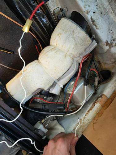

Wollte gerade wie gewohnt meinen Käfer starten (Stand eine Woche unbewegt).
Steige ein verbinde mein Handy mit dem Radio und starte. Hat immer perfekt und ohne Macken funktioniert.
Heute das selbe. Mit dem Unterschied, dass ich starten wollte und Gefühlt der Starter für eine 10tel Sekunde sich drehte und dann ausging. Seit dem tut sich nix mehr. Lichter funktionieren alle aber wenn ich den Schlüssel zum Starten drehe, passiert nix.
Ich habe zuerst gehofft aus irgendeinem Grund ist eine Sicherung durchgebrannt.
Sicherungskasten: alle Heile
Sicherung unter Rücksitzbank: Heile
Sicherung hinten im Motorraum: Heile
Stehe leider mit dem Käfer bei meiner Freundin und habe außer grundlegendes Werkzeug und neue Sicherungen nix da... also kein Voltmeter.
Dass die Batterie leer wäre, würde mir komisch erscheinen, da er schon mal länger unbewegt stand und danach auch keine Anzeichen von einer leereren Batterie waren.

Wie geht das mit dem Überbrücken?

Wenn ich den Schlüssel umdrehe um zu starten, wird das Licht der Kontrolllampen schwächer, irgendwas zieht also Strom.

Hab dein Bild angemalt.
Linker roter Kreis,da ist ein Kabel ROT mit SCHWARZEM Strich. Das ist Kl 50. An diesem Kabel knapp aus dem Bild ein Steckverbinder.Den trennen und das 30cm Kabel in den Teil stecken der richtung Batterie rüber verschwindet,das geht als KL 50 zum Anlasser.
Das freie Ende des Kabel dann an den anderen roten Kreis,also an die Metallteile der dortigen Steckverbindung halten. Sobald du das machst bekommt der Anlasser Kl 50 und dreht den Motor. (Keine Angst for dem Fünkchen das dann kommt beim anlegen des Kabel,das tut nix)
Der Steckverbinder am Regler ist Batterie + , Hauptversorgung vom ganzen Bug.
Vorher aber die Zündung an,dann Kabel auf den Pluspunkt (am Regler)halten und sobald er dreht und läuft wieder weg. Ist dann starten oh Zündschloß. Hab ich so auch schon gemacht. Rechter Fuß am Gaspedal zum bewegen,einmal umdrehen und hinten brücken. Dauert 30 Sec und der Motor dreht . Schieben ist anstrengender. Dreht der Starter dann nicht,dann hat er wirklich was. Meistens ist es aber nur Stromversorgung das er nicht dreht.
Ah,Gang raus,ist ja klar. Sonst hüppelt der Kleine los wenn du das mit dem Kabel testest ohne Zündung an.Der Motor dreht dann nämlich trotzdem. Ist ja nu gebrückt der Anlasser.Er springt nur nicht an,das macht er erst wenn Zündung an ist.
So,und die grünen Kreise,das Relais für die Heckscheibenheizung das mit der Metallklammer darf gerne wieder da stecken wo es hin gehört. Da an den Kratzern an der Metalleiste,Da war es ab Werk mal.Das muß nicht rumbammeln im Wagen.

@Vari-Mann wie dick muss das Kabel zum Überbrücken sein?
1,5er reicht. Muß so fett nicht sein.Das wird nichtmal warm wenn du das machst .

Hier das Kabel rein?
Also so?
