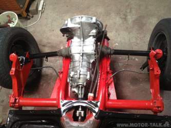

Tue Apr 05 09:19:25 CEST 2011 |
etienne.d
hALLO;
HABE LEIDER EINEN RECHNER-ABSTURZ GEHABT,DAHER KANN ICH LEIDER KEINE BILDER ,VON DEN LETZTEN 2 WOCHEN ARBEIT EINSTELLEN...
DAHER ZEIGE ICH EUCH NUN EIN PAAR AKTUELLE!
DIE BODENPLATTE STEHT JETZT ABER SCHON AUF DEN EIGENEN BEINEN:
ICH HOFFE IHN NOCH IN DIESEM SOMMER HINZUBEKOMMEN,DER WINTER WAR DOCH SEHR LANG...
SEE YOU.

Tue May 17 09:28:53 CEST 2011 |
etienne.d
So,
nun teile ich mal wieder ein bischen Neuigkeiten vor...(5/2011)
Nachdem die Bodenplatte nun fertig ist und der Motor auch eingebaut werden konnte,geht es langsam ans lackieren...
Hierfür muß aber vieles an dem Häuschen gespachtelt werden!
Aber es wird schon.
Als erstes habe ich mich an die Anbauteile gemacht,Bilder könnt ihr im Anhang sehen...
Übrigens,habe ich mich endgültig,für die Aussenfarbe-Seeblau L360 entschieden!
Gefällt mir sehr gut,obwohl sie nur in den Mitte 60ern verarbeitet wurde...
