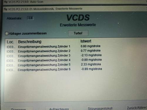

ich habe auch eine Bitte : Was sagt ihr zu meinen Werten? Bin jetzt ganz verunsichert!
Vielen Dank Euch!
3.0 TDI CCWA 295000km Laufleistung
Da würde ich mal ne Rücklaufmengenmessung machen.
Die sehen schon sehr gegenläufig aus.
Hm es sind ja Piezo Injektoren, geht hier ein normales Rücklaufmengenmesszeug mit den kleinen Fläschchen?
Ich kann mit denen leider keinen Gegendruck aufbauen, die Injektoren brauchen ja im Normalbetrieb 10bar Gegendruck...
Schlauch an Rücklauf und in die Flaschen….
Geht ganz normal…

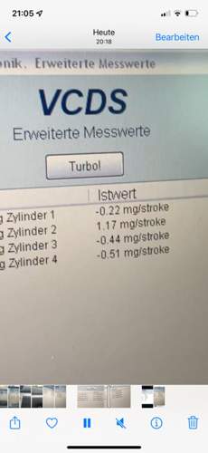

Wie findet ihr diese Werte.
Er Vibriert/ruckelt.
Etwas öl am Injektor.
Könnte ja aber auch vom ZMS sein das vibrieren

Ich finde bei Erweiterten Messwertblöcke für meinen EA189 R4 TDI b.j 2009 keine NulllmengenKalibrierung, habe alles einzeln durchgescrollt und alle begriffe versucht, aber nichts zu finden. Das einzige was ich finde ist Einspritzabweichung von Zylinder 1-4 , damit kann ich leider keinen defekten injektor identifizieren da die Werte am Ende auf null sind .Der Motor läuft beim Kaltstart Unrund. Vibriert kräftig in den Bereich von Zylinder 3 ungefähr. Bevor ich irgendetwas von Material besorge möchte ich gerne Herausfinden Welcher Arbeitet nicht sauber. So wie ich das mitbekommen habe, sagt die NulllmengenKalibrierung viel mehr zu dem Zustand bei Injektoren aus ,als die Einspritzabweichung!
Oh, das tut mir Leid, bei den R4 kenne ich mich zu schlecht aus. Ich kann hier nur sehr wenig helfen.
Das einzige was ich finde ist Einspritzabweichung von Zylinder 1-4 , damit kann ich leider keinen defekten injektor identifizieren da nach die Werte am Ende auf null sind.
Alle Werte sind noch Null? Wieviele Werte pro Zylinder gibt es? Möglicherweise gibt es hier noch eine Entwicklung, also in einigen 100 km könnten hier Werte ungleich Null kommen. Sofern hier irgendwas mal zurückgesetzt wurde.
Achte mal auf den Ölpegel, defekte Injektoren neigen zur Ölverdünnung. Dann steigt der Ölpegel an.
