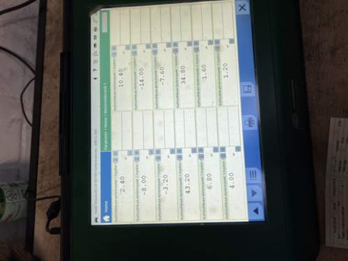

Moin, hier sind ja viele Experten zu diesem Thema unterwegs, vielleicht kann mir jemand helfen!
Skoda O3, 2016, 2.0TDI, 150PS, CRMB, 285tKm gelaufen.
Motor läuft rau/nagelt. Warm wie kalt.
Mit Hella-Tester wurden folgende Werte ausgelesen (siehe Bild)
Sind diese irgendwie zu interpretieren?
Danke!!!
