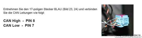

Ich muss dazu sagen... wenn ich den normalen suchlauf starte, beendet er diesen bei lenks.modul und stürtzt ab. (siehe folgendes Bild)
(ANHANG Bild 2)
die oben genannten fehler habe ich manuel über die steuergerät auswahl getätigt.
kann das evtl. mit diesem Arbeitsschritt bei der Bi-Xenon verkabelung zusammen hängen ?
(ANHANG Bild 3)
(ANHANG Bild 2)
(ANHANG Bild 3)
