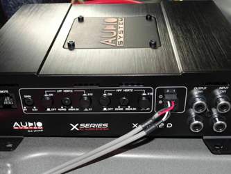

Sun Oct 06 23:06:17 CEST 2019    |    Calimero2007
Kleines Update zum Upgrade...
Das neue Setup besteht aus:
- 1x Audio System X150.2D
- 1x Monacor/IMG Stageline 10" SP-250PA
- einige Sinuslive ADM Anti-Dröhn-Matten
- Velour Stoff in grau Art-Nr. 12S16 von RCS-Systeme als Bezug für die originale Hutablage
Der SP-250PA mit seinem Qts=0,78 und den ca. 480L Volumen spielt für einen 10Zoller erstaunlich tief runter und aufgrund seiner harten Aufhängung mit einem herrlichen Punch. Deshalb musste nun das Blech der Heckablage unter der Hutablage entsprechend steifer gemacht werden, dass sich die Vibrationen in Grenzen halten. Die Hutablage wurde dann mit dem edel anmutenden Velour von RCS überzogen und beim Einbau auf die original Lautsprecher Blenden verzichtet
Jetzt "tut" es meinem persönlichen Hörempfinden nach richtig gut und der Kofferraum selbst ist wie zuvor weiterhin komplett nutzbar :) Vermutlich wäre es auch möglich gewesen, eine kleinere Endstufe als die X150.2D zu verbauen und den Carpower SP-252C weiter zu verwenden
(Die temporäre Lüsterklemme vom ehemaligen original Sub als Verbindung zum High Level Input der Audio System ist mittlerweile natürlich gegen eine Pressverbindung getauscht!)

Ostern war dann auch für mich Zeit das Umbauprojekt fertig zu stellen und ich muss sagen das ich absolut begeistert bin. Vielen herzlichen Dank noch einmal für diesen Blog und die Idee die damit verbildlicht wurde und es anderen wie mir ermöglicht hat so etwas nach zu bauen. Ich habe/musste dies jedoch etwas anders umsetzen.
Verbaut habe ich den Subwoofer andersherum, mit Membran in den Kofferraum. Dies hat 3 Gründe, zum Einen wollte ich das der LS von unten besser geschützt ist und so konnte ich einfach ein ganz normales Gitter zum Schutz vor der Membran verbauen, zum Anderen war der originale ASS Subwoofer genauso verbaut und das Wichtigste, da ich ein elektrisches Sonnenrollo in der Hutablage verbaut habe, hätte der MDF Ring nicht nach oben auf die Öffnung gepasst, somit musste ich ihn am Ende eh derartig einsetzen.
Grundsätzlich hatte ich ja bereits zusätzlich zum von Audi vorhandenden ASS einen Audison DSP verbaut gehabt, Details gerne hier nach zu lesen:
https://www.motor-talk.de/.../...p-einbauen-probleme-t6385956.html?...
Nun habe ich den Monacor SP252 von Audison über 2 Kanäle gebrückt laufen, damit wird er bei 4 Ohm ca. mit 130W RMS angesteuert. Die letztendliche Konfiguration des Audisons hatte ich ebenfalls hier beschrieben (möchte mit diesen Details den Blog hier nicht überfrachten, daher die Links)
Wie ich den Monacor nun bei mir verbaut habe, hänge ich euch hier aber noch als Bilder mit an, ein paar Detailbilder während des Umbaus hätte ich auch noch, dies jetzt ist im Grunde der Endzustand ohne verbauter Hutablage (die ganz normal noch drüber passt).
Am Ende hätte ich sogar mindestens einen MDF Ring weniger verbauen können, ganz knapp hätte es vielleicht sogar auch mit nur 5 cm Aufbau nach unten klappen können. Aktuell ist einer mit 22 mm Stärke und 3 mit jeweils 19 mm Stärke verbaut.
Bezüglich des Klangs muss ich sagen das ich absolut begeistert bin. Auch bei mir hört man während der Fahrt natürlich weniger Bass als im Stehen (woher das auch immer kommt), es ist jedoch mehr als ausreichend Druck vorhanden und das bei den kompletten Nullstellungen von Bass/Subwoofer des ASS Systems. Insgesamt kommen nun die noch fehlenden, tiefen Frequenzen dazu und es ist ein richtig schönes Grundvolumen vorhanden, ich bin mit dieser Kombination nun absolut begeistert.
Demnächst werde ich am Audison noch versuchen das Anheben der Bassstärke im leisen Betrieb aus zu probieren (da gibt es einen Haken für den ich mal setzen möchte), um zu sehen ob dies eventuell noch besser zum Fahrbetrieb mit leisen Tönen passen würde.
Aber wie gesagt bin ich mehr als zufrieden mit dieser Kombination und kann dies als ASS Upgrade nur jedem empfehlen der mit dem Audi ASS nicht zufrieden ist.
Daher noch einmal herzlichen Dank an dich @Calimero2007 für diesen tollen Blog der mir zu dem Ergebnis verhalf!
