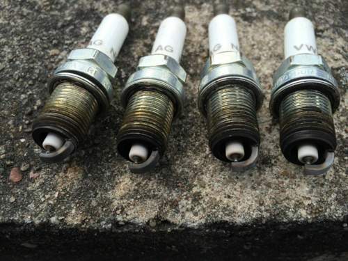

So hier mal ein paar Bilder von den Kerzen.
Liegen in der Reihenfolge 1234 und der 3te war der defekte. Sehen glaube gut aus.

Ich sehe hier überhitzte Kerzen/zu heisse Verbrennung.
Vergleiche die Bilder meiner Kerzen, die bei 56.000 km abgelichtet wurden und dabei der Zyl. 1 nur mehr Kompression 6 bar hatte. Übrige Zyl. hatten ca. 10 bar Druck.

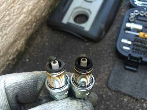

Wo?
Die Kerzen von Dennis sehen doch iO aus.
Da sind absolut keine überhitzten Kerzen zu sehen.
Sehen absolut gut aus.
Im Anhang Bild 1 mit Kerzen die bei Mir 10tkm gelaufen sind
Und Bild 2 mit kerzen die 2tkm drauf haben wo man Kerze von Zylinder 2 sieht wo der Injektor platt war
1-4
Anhang1-28
