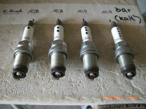

Kerzenbild/Kompressionsdruck eines gesunden TSI 1,4 / 160 PS. Dzu gibt es folgendes zu berichten:
  • Laufleistng der Kerzen ca. 58.000 km.
  • Polabstand 0,9 mm.
  • Kathode dunkel gefärbt (dunkler als der Isolator), d.h. richtige Gemischaufbereitung und keine Überhitzung durch evtl. zu mageres Gemisch oder zu frühen Zündzeitpunkt.
  • Leichte Russansammlung am Gewindeansatz (Metallkörper).
  • Kompressionsdruck i.O.
  • Kolbenböden leicht und gleichmässig mit dunkler Ölkohle belegt (keine Überhitzungserscheinungen).
Möchte hierzu noch anfügen, dass in Zeiten ohne Einspritztechnik, ohne Diagnose durch Elektronik/Fehlerspeicher die Mechaniker die richtige Verbrennungseinstellung (zu mager/zu fett/zu heiss) am Kerzenrussbild festgestellt haben. Dazu wurde auch noch der richtige Kompressionsdruck vorausgesetzt.
Cimg5871
Durch den kat läuft ein motor eh immer etwas mehr richtung mager. Dieses rehbraun kannst du auf alle motoren ohne kat beziehen. Sonst sind die so leicht weiss bis grau.

Kompression hat er auf allen 4 Töpfen 14 bar ganz genau! Das will ich erstmal ausschließen.

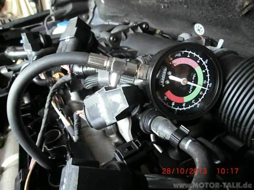

DankeHallo Themenstarter, mich würde interessieren unter welchen Bedingungen Du die 14 bar gemessen hast? 14 bar kommt mir doch etwas zu hoch vor.Anbei ein Bild einer K-Prüfung an meinem TSI 1,4/160 PS (K-Prüfgerät nagelneu).

Doch es hat mich auch gewundert das der so hoch ist aber ich denke das kommt auch von den neuen Kolbenringe und geschliffener Block und Kopf!
Gemessen in waren Zustand.

Warmen, natürlich!
Gemessen in waren Zustand.Warmen, natürlich!
Prüfe den K-Druck auch noch bei kaltem Motor, und begutachte, was da rauskommt. Sollte der K-Druck auch da noch zu hoch sein, dann ist es denkbar, dass der Motoreninstandsetzer den Kopf beim Planieren so stark abgefräst hat, dass sich der Brennraum verkleinert hat und damit die Kompression gesteigert wurde (hatte mann früher zur Leistungssteigerung der Motoren so gemacht).
Welchen Einfluss die höhere Verdichtung auf die Verbrennungstemperaturen hat kann ich nicht beurteilen.
Alois

Da ist immer von einem zu hohen Unterdruck im Kurbelgehäuse die Rede. Wie hoch ist den dann der Unterdruck (Messwerte)??
Der gesunde Motor meines TSI 1,4/160 PS geht beim Abmachen des Öleinfülldeckels nicht aus, was ich für i.O. finde.
Werde zu gegebenr Zeit den Unterdruck an meinem Motor noch messen und darüber berichten.
