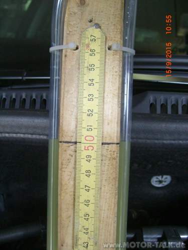

Damit reiche ich die verprochenen Daten nach.
  • Gemessen bei Motortemperatur ca. 58°C ( Drücke nur mit Steigrohrmanometer messbar ).
  • Da stimmt was nicht. Mein Motor zieht den Öldeckel nicht spürbar an und geht auch nicht aus wenn ich den Deckel abmache, sondern läuft ohne was zu merken weiter.
  • Motorleistung i.o., da ich nach Tacho im 6. Gang ca. 255km/h erreiche (Bereifung 225x45/2,5 bar; kein Tuning).
Hoffe, dass ich mit meinen Beiträgen Dir etwas weitergeholfen habe.
Viel Erfolg wünscht
Alois

Du willst also sagen das dein Motor einen Unterdruck hat?
Da behaupte Ich das bei deinem Motor etwas nicht stimmt.
Meiner fängt sogar an mit bocken wenn ich bei laufendem Motor den Ölmessstab ziehe

Danke, klar bin für jede Nachricht dankbar, und was ihr alles testet um anderen zu helfen. Top, feine sache!
Ich denke zwischen den Motoren hier gibt es ein Unterschied vom Aufbau und von den teilen. Vielleicht arbeitet deine KGL anders, du sagtest ja was von unterdruck Schläuche die ich ja nicht habe!
Heute Abend weiß ich bisschen mehr, werde Kompression prüfen im kalten zustand, Ölstand nach ca 500km, Rail-Ist-Druck, und mit induscob werde ich nachschauen!
Infos kommen...

Korrektur Geschwindigkeit, da Tippfehler. Mein Motor ist CAVD 1,4/160 PS.
Sooo.
Rail-Ist-Druck steigt bei warmen motor.
Ölverbrauch kann ich nicht wirklich bestimmen, habe 350 km runter und noch kein anzeichen. Abwarten!
Kompression bei kaltem Motor liegt genau so wie bei warmen Motor (siehe bilder; Zylinder 1-4)
Unterdruck für oky befunden, motor geht nicht mehr aus aber ganz schön in die Knie! Also wie bei dir ReneVR!
Mit dem induscob ist nix zu sehen!!!
Aber ich habe auf Zylinder 1 unter der Düse auf dem kolben Ablagerungen, das sieht so weiß helbraun aus. So bisschen sandig und körnig, kann das was bedeuten? Oder ist das auch so Ölkohle?
Oder einfach beobachten?
Zündkerzenbild hat sich nicht groß verändert, vielleicht noch ein bisschen heller (weißer) geworden! Aber oky denke ich!
