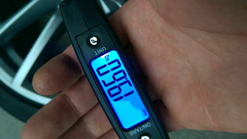

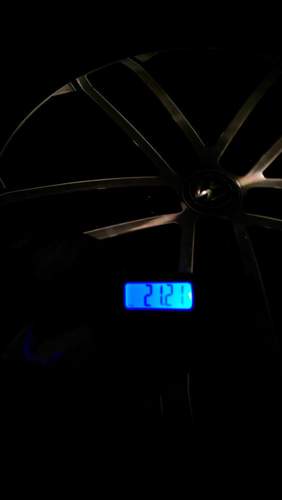

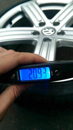

Also:
Pretoria mit Bridgestone Potenza 235/35/19 (Reifen zur hälfte abgefahren) - - > 19,6 kg
Cadiz mit Dunlop Winter Sport 225/40/18 (Reifen neu)- - > 20,93 kg
Nogaro mit Bridgestone Potenza 225/40/18 (Reifen zur hälfte abgefahren)- - > 21,21 kg
Siehe Bilder.
Schlechtes Bild von der Reifenflank ebenfalls anbei.

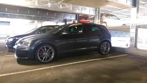

Hier mal noch ein Schnappschuss von heute morgen aus dem Parkhaus.
Leider gibts au schon was negatives zu berichten.
Der Verbrauch ist um gute 0,5 l Diesel angestiegen. Auf meiner Hausstrecke (70km) habe ich normal immer einen Verbrauch von ca. 5,6l. Heute morgen mit fast idealen Voraussetzungen (wenig Verkehr) hats nur für 6,1l laut BC gereicht. Das ist der höchste Verbrauch auf dieser Strecke seit ich das Fahrzeug habe (knapp 1500 km).
Sollte sich daran nichts mehr ändern würde ich fast sagen, die Reifenbreite ist dran Schuld. Am Gewicht kanns ja nicht liegen, es sei den die Gewichtsverteilung innerhalb der aktuellen Felge (Pretoria) ist anders (nach außen hin schwerer) wie meine Winterpellen (Cadiz) (Stichwort Trägheit und das bedeutet mehr Kraftaufwand beim Beschleunigen). Das lässt sich aber nur herausfinden indem man die Felge aufschneidet. Wer traut sich :P
Fahrkomfort hat sich bisschen verschlechtert, aber noch OK. Habe schlimmeres erwartet.
Abrollgeräusche sind ein wenig lauter als mit den Winterschlappen.
Gerade nochmal die EU Reifenlable verglichen.
Der Bridgstone ist mit 71 db beim Abrollgeräusch angebeben der Dunlop mit 69 db. Das erklärt die Geräuscherhöhung.
Beim Rollwiderstand haben beide das Label F wobei es beim Bridgstone auch noch welche gibt die G haben. Da müsste ich erst schaun welchen Reifen ich genau habe. Ich weiß nur aus dem Kopf Potenza RE 050 A asymmetric.
Wobei dabei auch anzumerken ist, des F in 19" insgesamt nicht so "spritsparend" sein kann wie F in 18". Würde sich also auch wieder mit meiner Erfahrung decken und daher der höhere Verbrauch.

vielen Dank für deine Beiträge, die Gewichtsangaben und die schönen Bilder und auch für das schlechte, das übrigens gar nicht so schlecht ist! - Danke -
Das sechste Bild ist sehr interessant, hinten 18" Cadiz und vorne 19" Pretoria. Da sieht man fast keinen Unterschied der Reifendicke, was den 235-35 R19 wohl zugute kommt.
Und dass der Fahrkomfort auch nicht wesentlich unkomfortabler wurde ist denke ich auch den breiten 235-35 zu verdanken. 225/35 wäre da sicherlich härter in der Reifenfederung, falls man von Federung da noch sprechen kann ;-)
Wegen dem höheren Verbrauch, das würde ich nicht unbedingt auf die Breite des Reifens schieben, ich würde es eher auf das Profil des Reifens zuschreiben und natürlich auch auf die Größe, 19 Zoll verbraucht natürlich etwas mehr als 18 Zoll. Dass das nun 0,5 Liter auf 70 km ausmacht, ist sehr schade. Wobei ich den Potenza überhaupt nicht leiden kann, meine erste Wahl wäre der Dunlop Sport Maxx RT, der ist mit 68 db und C A wohl einer der besten Reifen momentan.
