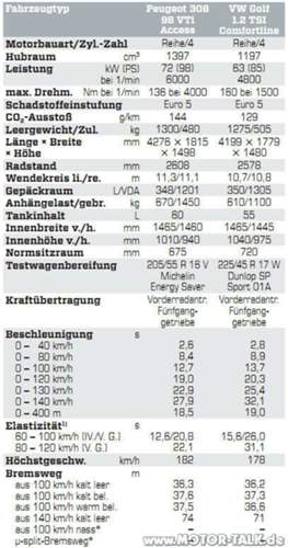

ADAC schreibt ähnlich. TE beklagt, dass er nur mühsam auf Touren kommt. AMS (12/2012) ermittelt eigentlich unerklärlich schlechte Werte (siehe Anhang).
Das sind aus der PRAXIS erfahrene Meinungen. Wer sich auf Papier konzentriert und meint, dass alles OK ist, kann das natürlich auch tun.
