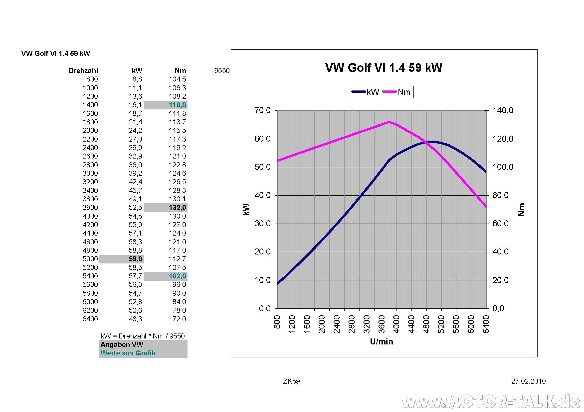

äh? und der Sauger hat bei 6200rpm sicherlich noch um die 80PS anliegen um das zu schaffen?
Der ist mit 172 km/h angegeben und bei 5000 1/min. liegt die Maximalleistung an. Die dürfte bei 6200 1/min. nur ein paar Prozentpunkte darunterliegen, so dass ich davon ausgehe, dass er seine Höchstgeschwindigkeit annähernd im 4. Gang schaffen sollte.
http://data.motor-talk.de/.../g6-59kw-ld1-24323.jpg
also 71PS, ich wette, damit sind nur 165km/h drin..., aber dann passt die Drehzahl nicht ...
