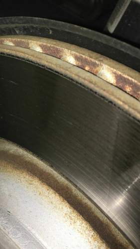

Golf 7 GTD Bremse Hinten mangelhaft
Ich habe seit drei Monaten einen Golf7 GTD. Die Hinteren Bremsscheiben sind nach 5800km eine Katastrofe. Ich fahre nicht mit Autohold, da mich der Quatsch nervt.
Hier mal ein Bildchen, damit ihr euch einen Eindruck machen könnt.
Nun ist meine Frage, bekomme ich die auf Garantie ersetzt?
Das Netz wimmelt ja von Meldungen, aber nichts mit einer gescheiten Antwort.
Freue mich über Erfahrungen.

Ja, sind sie. Golf 7 R Variant. Habe jetzt 4500 km runter. Stand jetzt ist: millimetertiefe Riefen und
Rost auf beiden Seiten, hinten.

Naja, wenn nach über 100 km an manchen Stellen noch die Schutzschicht der Scheiben zu sehen ist, stellt man sich schon die Frage, ob die Beläge wirklich noch in Ordnung waren bzw. wo der Fehler nun liegt...
Am WE werden 600 km AB absolviert, spätestens danach werde ich evtl. wieder vorstellig beim 🙂
Edit: Anbei mal ein Bild der alten Bremsscheibe.
Wie es aussieht sind die alten Beläge etwas rillig abgenützt worden.
Fragt sich halt nur wie tief die Rillen sind. Das kann man auf dem Bild nicht erkennen. Zumal 100 km ja noch keine besonders lange Strecke ist. Du wirst ja nicht 100 km lang nur gebremst haben - oder ?
Aber eine Rillentiefe welche deutlich unter 1 mm liegt ist sicher nicht bedeutsam. Das schleift sich im Laufe der Zeit sowieso wieder neu ein weil die Reibepartikel welche sich im Belag befinden unterschiedlich verteilt sind und in ihrer Größe variieren.
Auch ich habe Rillen in den relativ neuen Scheiben die genauso tief aussehen.
Wie war denn das Bremsen mit den neuen Scheiben und den alten Belägen ?
Wahrscheinlich so daß jemand welcher nichts von dieser Kombination weiß es gar nicht merken würde .
Meine Rillen sind tiefer als 1mm. Jedenfalls sehen meine Scheiben bei 40tkm schlimmer aus als die des Vorgängers nach 170tkm.
Ist vielleicht so daß die Qualitäten des Materials der Bremsscheiben auch streuen.
War vielleicht ein eingeschmolzener Panzer oder ein Stück von einem Atomkraftwerk.
Man weiß heutzutage nie was da alles im Metall steckt. Ein Hochofen ist doch so eine Art thermischer Entsorgungskessel.
