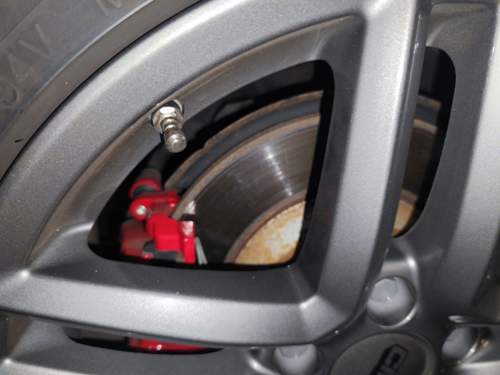

Ich habe seit drei Monaten einen Golf7 GTD. Die Hinteren Bremsscheiben sind nach 5800km eine Katastrofe. Ich fahre nicht mit Autohold, da mich der Quatsch nervt.
Hier mal ein Bildchen, damit ihr euch einen Eindruck machen könnt.
Nun ist meine Frage, bekomme ich die auf Garantie ersetzt?

Ohne Foto und Infos dazu, ob der Kragen (äußerste Stelle an der Bremsscheibe schon sehr deutlich zu spüren ist kann dir keiner helfen. Wenn da nur ein bisschen viel Rost drauf ist kannst du dich mal nachts auf der leeren Landstraße austoben, um die Scheibe frei zu bremsen.
Selbst mit den Bremsen hinten bin ich durch den TÜV gekommen, Bremswerte waren auch ok
Anfangs ist es ein optisches Problem mit dem Rost, später sind aber Scheiben und Beläge auch im Eimer

in der Tat der GTD mit seinen Standard-Bremsen, hinten (272er Durchmesser) hat ein schlechtes Tragbild. In der Garantieperiode meines GTD (=03/2015) bin ich auch mal zum Freundlichen und habe sie gebeten, dat Dingen mit mir auf die Bremsenrolle zu fahren, das haben sie auch sofort gemacht!
Mit dem Standard ABS Coding packt das Ding nicht RICHTIG zu, aber er bremst halt. Das führt zwangsläufig zu viel Rost. Und es kann sein, dass der TÜV-man, weil er schlecht geschlafen hat, den Wagen in der §29 Prüfung nach Hause schickt, mit dem Kommentar "Tragbild Bremse hinten" .
Ich habe bei 129000 km die 272er Bremsen (PR-1KE) umgerüstet auf die Original (vom GTI) 300er Bremse (PR-1KV) --für kleines Geld-- und Coding angepasst. Mit einem Wort: PERFEKT!!!

So, eine kurze Rückmeldung von mir, schließlich gehört es sich, wenn man Hilfe sucht, auch ggf. den Ausgang erzählt.
Kurzum, keine festgestellten Mängel, Plakette wurde zugeteilt.
