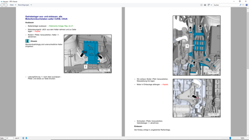

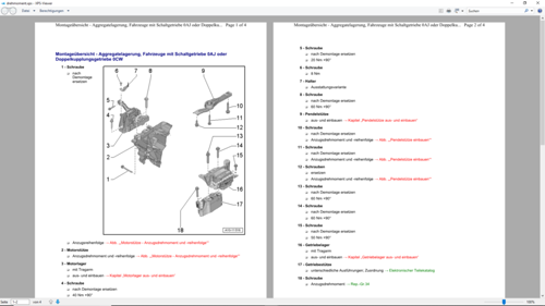

Vielen Dank für die Erklärungen und Hinweise! Da ich bei meinem Octi (150 Tsd. km) mit dem 1.6 TDI exakt die gleichen Symptome habe, und der Abstand zwischen Motorhalter und Motor statt 1 cm ganze 1,8 cm beträgt, möchte ich auf Verdacht den Getriebehalter austauschen und habe mir den Halter, die Schrauben und eine Motorbrücke besorgt. Wie bekomme ich aber den Kabelkanal (Teilenummer 5q0971879) weg, um an die 4 Befestigungsschrauben des Getriebehalters zu kommen? Hat jemand eine Anleitung? Habe Erwin durchforstet, aber ohne Erfolg.
Moin, du musst leider das Gewebeband vom Kabelstrang entfernen. Danach das Plastik mit etwas Gewalt entfernen. Bei mir war es nicht verschraubt, sondern geklipst. Ist wirklich doof gemacht. Ich würde dir aber raten, den Motorhalter ebenfalls zu wechseln. Der war bei mir auch sehr stark verschlissen.
Siehe Bilder
Screenshot-104
Screenshot-105

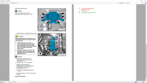

Drehmoment beachten
Bild #209567027
Habe jetzt erst gesehen, dass deine Abdeckung anders ist. Die Abdeckung ist bestimmt mehrmals verriegelt. Siehe Pfeil von mir. Müsste man mit einen kleinen Schraubendreher entriegeln können. Das Motorsteuergerät muss ebenfalls ausgehängt werden.
Vielen Dank @Audi-A3-Sedan für die Tipps!
Der Hinweis mit der sanften Gewalt war sehr hilfreich - das Gewebeband musste ich aber zum Glück nicht entfernen. Ich habe das Motorsteuergerät ausgehängt und die Halterung für das Motorsteuergerät (zwei Muttern ) entfernt. Danach habe ich den Kabelkanal nach oben gezogen, bis er an den verschiedenen Punkten ausgerastet war. Dann den Deckel des Kabelkanals entfernt, damit der Rest flexibler ist. Dadurch konnte ich dann durch etwas Verbiegen des Kabelkanals an alle 4 Schrauben kommen und das Getriebelager tauschen. Was soll ich sagen: das Geräusch beim Lenken nach Links ist jetzt weg - kaum zu glauben!
Mit dem Festziehen der Schrauben hatte ich so meine Probleme: Das Drehmoment von 50 bzw. 60 NM habe ich hinbekommen. Aber danach konnte ich die Schrauben auch mit großer Kraft nur um ca. 45 Grad statt 90 Grad weiterdrehen.
Grundsätzlich finde ich den 1.6 TDI etwas schwierig mit einer gewöhnlichen Motorbrücke, da die Aufhängeösen nicht in einer Linie sind, sondern die eine ganz vorne und die andere ganz hinten - ich wüsste nicht, wie man beide gleichzeitig nutzen kann. Ich habe deshalb nur das Getriebelager getauscht und den Motor an der dem Lager nächstgelegenen Aufhängeöse abgefangen.
Super, @sschuett dass es am Ende geklappt hat. Es ist wirklich kaum zu glauben, dass es am Getriebelager liegt. Den Motor habe ich auch nur an einer Öse gesichert. Das Drehmoment müsste völlig ausreichend sein.
