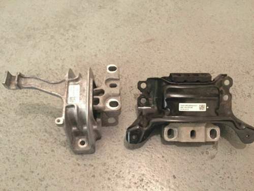

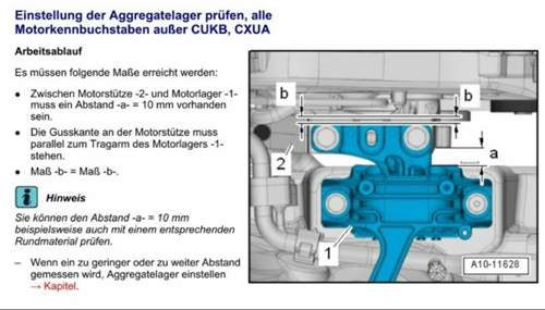

Getriebe und Motorhalter tauschen. Beim ausrichten Motor zur Beifahrerseite drücken. Der Abstand zum Motor und Halter muss so klein wie möglich sein.
Abstand a
Das waren die Übeltäter

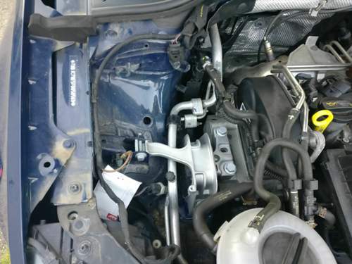

So, bin endlich gestern dazu gekommen das Motor- und Getriebelager zu wechseln. Und was soll ich sagen: Geräusch ist beseitigt!
Also ein Danke an alle hier beteiligten Akteure 😁
Motorlager tauschen war einfach, das Getriebelager nicht so leicht da hier der Kabelbaum ständig im Weg ist.
Die alten Lager waren echt weich. Das Motorlager konnte man von Hand bis Anschlag drücken!

Gibt es etwas zu beachten in Richtung ausrichten bzw. den Motor positionieren? Wie kann man es ausmessen?
Wieviel Kg hat ein Motor mit dem Getriebe um richtiges Anschlagmittel zu verwänden?
@guzo007 schrieb am 26. Jan. 2022 um 04:39:30 Uhr:
Weiter zurück im Thread gibt jemand den Hinweis wie man eine Messung durchführen kann, über den Durchmesser einer großen Schraube...

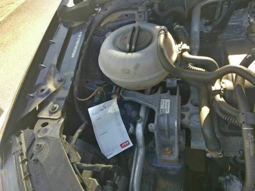

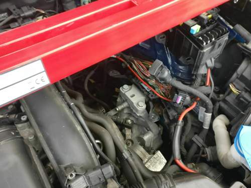

Bei dem Auto meiner Frau war der Motor nicht verschoben, ich habe ihn nicht positionieren müssen. Wie du in meinen Bildern sehen kannst habe ich den Motor an einer Motorbrücke aufgehängt. Die kostet 60€ bei eBay. Ich musste bloß die Verschraubung der Kette am Motor improvisieren mit einer eigenen ausreichend starken Schraube-Mutter-Kombination. Mit den Haken der Motorbrücke konnte ich den Motor nicht direkt aufhängen.
Die Schrauben für die Halterungen habe ich von Skoda geholt, und Kosten so viel wie eines der Lager...
Die erforderlichen Anzugsdrehmomente finden sich auch hier im Thread.
Das Motorlager war sehr einfach und beim Getriebelager hast halt immer den Kabelbaum im Weg, aber geht schon.
PS. den Motor kann man auch von unten abzustützen ...
