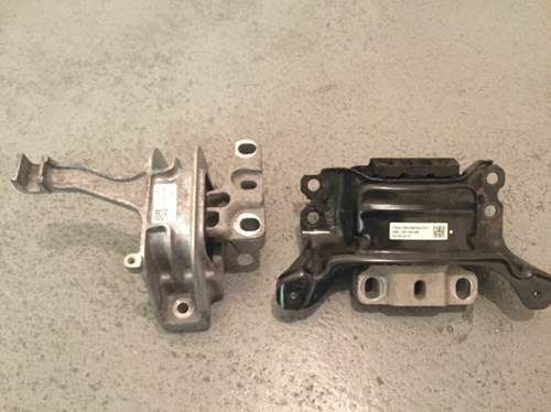

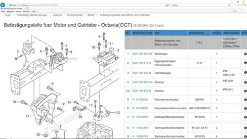

Hi, das Lager sitzt doch aber in Fahrtrichtung links, unter der Batterie.
Bei meinem Audi A3 8V 1.4 TFSI habe ich auch die Geräusche.
Getauscht wurden beide Lager. Das in Fahrtrichtung rechte war weich.
Das sind die Übeltäter.
Ich habe heute mal die beiden Lager (Getriebe, Motor) getauscht.
Danach ist endlich Ruhe, beim lenken nach links. ;-)
Echt traurig, dass die Lager schon bei 70t km hinüber sind.

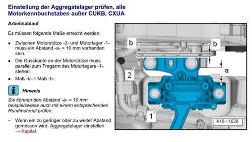

Bevor die beiden Lager tauscht, kannst du mal versuchen den Motor neu auszurichten. Dann kommt er weiter nach Fahrtrichtung rechts. Die Halterung hat Langlöcher.
Danke. Werde ich mal versuchen. Ich schaue heute Abend mal nach, ob das mit den 10mm passt. Aber ist ja traurig, wenn die nach knapp 30k verschlissen sind. Daran denkt man ja garnicht.
@Audi-A3-Sedan So ich habe grad mal nachgeschaut. Ich habe eine 10 mm Schraube benutzt um grob zu messen. Es sind ca. 12mm Bild 1

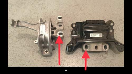

Meine Frage zu Bild 2. Wie soll man das denn einstellen?
Rosa Pfeil nehme ich mal an ist das Langloch?
Wie bekomme ich denn den Abstand von 12mm auf 10 mm? Ich kann den Halter doch nicht weiter nach rechts verschieben, weil der doch fest ist (blauer Pfeil)
Oder habe ich jetzt komplett einen Denkfehler?
Machen denn diese 2mm so viel aus?
Oder sind am Lager unter der Batterie die Langlöcher und muss das Lager lösen und quasi den ganzen Motor 2mm nach nach links schieben?

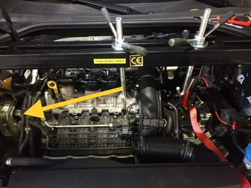

Die Pfeile zeigen Langlöcher. Der rechte Getriebehalter sitzt unter der Batterie. Die muss leider ausgebaut werden, um an die Schrauben zu kommen. Wenn die vier Schrauben gelöst sind, kann man die Motorposition einstellen. Aber leider braucht man auch noch eine Motorbrücke, um den Motor etwas abzufangen.
Ich kann dir gerne eine von eBay empfehlen.
Okay danke. Motorbrücke haben wir auf der Arbeit. Dann werde ich das mal probieren, wenn ich die Tage mal Zeit habe.
