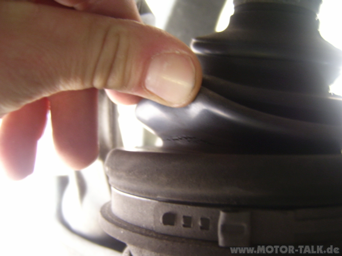

Original geschrieben von überallroad
Die sehen noch für weitere 30tkm gut aus.
Optimist 🙂
bei meinem sahen die genau so aus - gehalten haben's keine 2000km mehr, und das in der wärmeren Jahreszeit.
- ich würde die wechseln, bevor man möglicherweise den ganzen Winter mit einer kaputten Manschette rumfährt und wegen den Winterrädern nichts davon mitbekommt.

Nix Optimist😛 meine sahen auch so aus wie die vom wiederaudifahrer und haben noch 30tkm gehalten. Hab sie jetzt gewechselt obwohl sie immer noch nicht durch sind. Aber sehen
jetzt
wirklich fies aus.
Ist warscheinlich nur ein Problem bei den Heizerautos wie dem 2,7er😮😁

will vielleicht zufällig einer mal ein Bild einstellen, auf der man die manschette sieht?
will demnächst auch die Räder wechseln und das überprüfen...
Guckst Du
HIER
