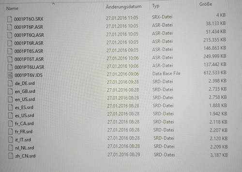

@JamboBwana schrieb am 27. Mai 2017 um 17:03:19 Uhr:
seit dem update ist die sprachsteuerung fürn arsch. eigentlich versteht er außer "beenden" fast garnix mehr. wie ist es bei euch ?
hatte das selbe Problem, nach Recherchen habe ich meine upgedatete SD-Card angestopselt und alle Ordner und Dateien mit dem Backup am PC verglichen.
Den Speicherort des Backup vom Downloadmanager findest du, wenn du auf Wiederherstellen/Sichern gehst.
Dort siehst du den Pfad. Dort natürlich abbrechen.
Im Ordner "ASR" fehlen einige Dateien.
Habe alle Dateien vom Backup ergänzt.
Seitdem funzt wieder alles wunderbar.
Ich hatte nach dem Update auf die Version 8 (komme aber direkt von der V5) keinerlei Probleme mit der Sprachsteuerung.
habe mal nachgeschaut. im ASR ordner der SD card sind genau die gleichen dateien wie beim backup. habe mal hochgeladen was bei mir alles drinnen ist, vllt. fehlt ja was ?
habe halt auch von V5 auf V6 geupdatet, dann navi nicht mehr benutzt und dann von v6 auf v8 ...also scheint mein backup von V6 zu sein, aber ob es da schon so gesponnen hat, kann ich nicht sagen..

@JamboBwana
War halt eine Hilfestellung, muß ja nicht genau da der Fehler sein.
Was mir aber bei Dir auffällt, die Datei-Änderungszeiten sind teilweise im Jahr 2015.
Ist dein W176 nicht von 2016?
Meine Dateien vom ASR Ordner im Anhang.
Hast du nach einsetzen der Karte ein Einstellungsreset versucht?
Vielleicht hat noch wer ne Idee:-)
