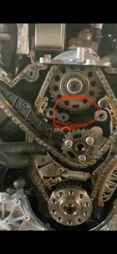

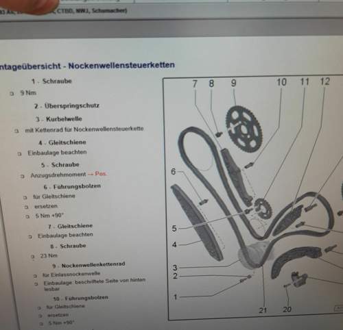

Um das noch mal abzusichern (ein Bekannter von mir hat nämlich gerade einen 262 PS mit hämmernden Geräuschen, die verdächtig nach Nockenwelle klingen) habe ich bei "Arni" hier im Forum noch mal angefragt sowie auch meinen Audi Meister, der sich auch um den A8 meines Bekannten kümmert, ebenfalls noch mal abgefragt. Wäre jedenfalls sinnvoll, jetzt hier mal eine hieb- und stichfeste Aussage zu haben.
Zwecks Kette: Habe ich nicht vergessen. Leider bin ich derzeit beruflich viel unterwegs und ich habe Links etc. auf meine privaten Rechner. Dort unter anderem auch ein Bild, welches ich extra mal abgespeichert habe, wo man sieht, wie die Kette übergesprungen ist und dabei auch das Zahnrad beschädigt hat.
Also der CTBD ist 100% auf Basis des alten 245er ausm A6.
Hier wird 1 Nockenwelle direkt über Kettenrad angetrieben und nicht über Zwischenrad ( Nockenwellenklappern)
