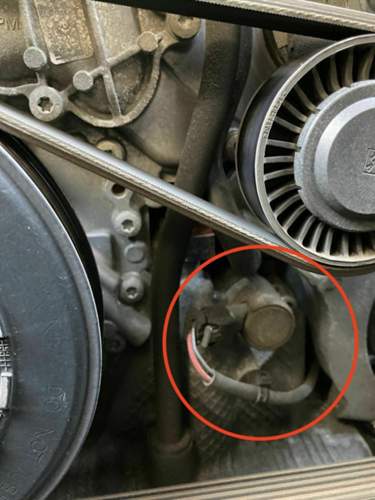

Jetzt der Knaller:
Auf anraten eines Mechanikers habe ich den Stecker für das "Ventil zur Öldruckregelung" abgezogen. Bild im Anhang.
Kaltstartrasseln weg!
Vielleicht kann einer hier noch etwas zu sagen. Laut VCDS habe ich natürlich jetzt einen Fehler in der Motorelektronik mit Fehlerprio 2.
Hat keinerlei Auswirkungen auf das Fahrverhalten bis jetzt: 20 km
Hat es für etwas anderes Auswirkungen oder kann man tatsächlich bedenkenlos ohne Stecker fahren.
1a5cb275-600e-494c-92d5-589b1bdec28e-1-105-c
Der Workarround is schon bekannt. Hatte es damals bei meinem für ne Woche gezogen, aber denn wieder dran gemacht. Hat ja seinen Grund warum der Öldruck im Leerlauf geringer is. Durch das Ziehen liegt immer der maximale Öldruck an... also ich konnte damals nicht damit leben.
Gibt auch ne tpi dazu
@One Chance wenn bei abgezogenem Öldruckregelstecker das Rasseln weg ist ==== Kettenspanner tot
Durch das Abstecken wird der Motor in der hohen Öldruckstufe betrieben, dadurch wird der defekte Spanner "strammer" und es rasselt nichts mehr
@Arni 1984 schrieb am 27. Mai 2020 um 15:11:28 Uhr:

Ich habe die Reparatur nun nach Abwägung aller Meinungen durchführen lassen.
Mein Wagen war rund 1,5 Wochen in der Werkstatt und es ist neben dem Trieb C Kettenspanner auch die Kette neu gekommen. Als das habe ich intensiv mit dem entsprechenden Meister durchgesprochen und wir haben die Aktion nun gemeinsam erledigt.
Stand heute ist also:
200 km nach Werkstattaufenthalt rasselt nix mehr.
Öl, Filter, Kettenspanner und Kette sind neu.
Durch die Garantie habe ich keinen Euro dafür bezahlt, was natürlich dafür spricht. Auch wurde mir der entsprechende Mechaniker kurz vorgestellt, der diese Arbeiten zumindest bei A6 und A7 ständig vornimmt. Er sagte, dass es beim A8 wie erwartet nochmal eine andere Hausnummer war das Teil zu wechseln und hier mehr Arbeit nötig ist, als bei den kleineren Modellen. Dennoch wirkt bislang alles souverän und die Arbeiten wurden sachgerecht durchgeführt.
Laut Audi Meister besteht immer die Möglichkeit, dass das Rasseln wieder kommt. Audiintern wird es inzwischen oft wohl einfach hingenommen, weil diese Motoren durch Übersprungschutz eben nicht mehr kaputt gehen können. Warum das Problem nicht dauerhaft lösbar ist, und die xte Generation des Spanners noch kaputt geht, fragt man sich auch dort.
Es bleibt also spannend und ich berichte gerne in ein paar Monaten wieder, wenn es hier von Interesse ist.
