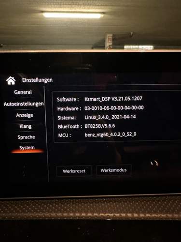

Meine Box von carlinklife ist jetzt ein gebaut. Bis jetzt sehr zufrieden mit der Box. Kleines Manko hat sie aber ich bekomme keine Änderung vom klimabedin element angezeigt. Werder Temperatur noch Gebläse stärke.
Das ist meine aktuelle Software die ich drauf habe. Geht es bei dir ? Hast du vielleicht eine aktuellere ?
Hallo @chubb,
es gibt zwar eine neuer Version, aber die hat nichts mit der Anzeige zu tun. Du musst im CarPlay Menü auf das Home Menü (retrofit main Menü) wechseln, auf Einstellung (Settings Option), System Werksanzeige(system- factory adavance set) Passwort 8818 Klimaanlageanzeige(conditioner display)
einen Haken setzen. Anschließend: Synchronisierung, Anwenden und zum Schluss auf Neustart. Danach blendet es sich bei der Bedienung ein und anschließend wieder aus. Also ein Pop-up-Menü.

Vielen lieben danke hat geklappt

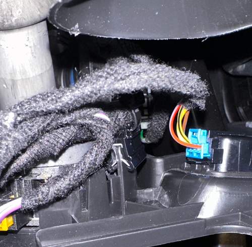

Hattet ihr auch diese wunderschönen Klemmen?
Dadurch halten die Kabel die Abdeckung bei mir oben.
Ich weiß noch nicht wie ich die gelöst bekommen soll, da man nicht richtig hebeln kann auf Grund des Platzes.
Kabelbinder würde ich auch nur sehr ungern durchtrennen.. oder ich muss versuchen so an der Abdeckung vorbeizugreifen..
Wenn du den Edgeclips lösen willst einfach mit einem kleinen Schraubenzieher oben unter dss Metallteil fahren und den Clips runterhebeln.
