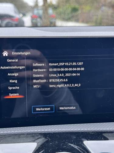

Hi zusammen, kleines Update:
Ich habe alles noch verkabelt, es geht! Ich habe Zugriff auf die Box und konnte mich auch direkt mit CarPlay koppeln, soweit super! Allerdings: Ich habe auf dem rechten Screen kein Zugang auf MBUX, bleibt alles schwarz wie gestern…
Mein Zwischenfazit: Gestern hätte ich einfach nur 5 Sek. die Zurück-Taste drücken müssen. An dem kleinen Stecker lag es nicht. Habe es angesteckt und unangesteckt versucht, es macht kein Unterschied. Woran könnte es liegen, das MBUX nicht aktiv ist?

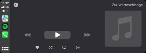

Weitere Findings:
- in Spotify spielt nichts ab (vielleicht weil noch keine Audio-Quelle über USB oder über BT nach Software-Update?) siehe Screenshot
- in CarPlay kann ich mit den Touchpad nur oberflächlich navigieren (kann scrollen in Listen in Spotify, kein Navigieren in Apple Maps, alles nir Touchscreen)
- diese Version hat meine Software (Bild)

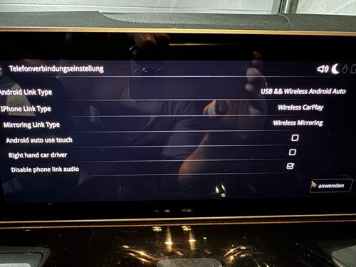

Der Ton ist reine Einstellungssache. Ich mach später mal Bilder meiner Einstellung. Wenn alles Stecker richtig und ordentlich sitzen, sollte es funktionieren.

KSmart
Mit dieser Einstellung sollte es gehen. Natürlich sind im iPhone selbst noch die W-Lan und CarPlay Einstellung gesetzt werden.

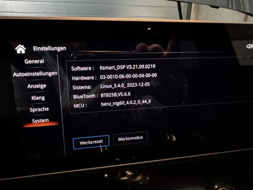

Danke dir fürs abfotografieren und allgemein die Hilfe bisher. Tatsächlich habe ich es auch so probiert gehabt.
Ich bin inzwischen der Überzeugung, dass irgendwas mit meinem LVDS-Kabel oder der Box selbst verkehrt ist. Denn das größere Problem ist, dass ich nicht zwischen Ksmart und MBUX hinundherschalten kann, sondern MBUX schwarz bleibt. Hab getestet, welches Kabel für das Bild vom MBUX zuständig ist, es ist das originale lilafarbene Label. Deshalb muss irgendwas falsch laufen mit der Übertragung über das LVDS-Kabel.
Zu dem Problem mit dem Ton: Ma_Power hat mir die neueste Firmware (dieselbe wie du) über WeTransfer geschickt. Aber nicht mal das hat funktioniert. Die Box hat die Installationsdatei auf dem Stick nicht erkannt, obwohl ich alles nach Anleitung gemacht habe.
Interessant finde ich folgendes: Im Carplay geht der Sound in Apple Maps, aber nicht in Spotify (da springt der Song nicht mal an).
Ich habe jetzt alles abgebaut und in den Karton gepackt. Beantrage morgen die Rücksendung. Sobald das durch ist, versuche ich es noch mal mit einer Box über Kremersino. Diesmal mit der Bitte, ob sie mir die neueste Firmware direkt draufspielen können.
Danke für die Hilfe bisher, das finde ich richtig cool hier im Forum. Die Infos helfen sicher auch anderen. Ich melde mich noch mal in ein paar Wochen 🙂
Absolut kein Problem, melde dich wenn die "neue" da ist. So wie es aussieht, hat die Box oder das Kabel wirklich was. Wenn du es zurückgebaut hast und alles funktioniert wieder, ist es ja offensichtlich.
