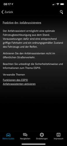

Ich gehe mal davon aus (so kommt es für mich aus der Betriebsanleitung rüber), dass der Anfahrassistent auch im A250 und nicht nur im AMG enthalten ist, richtig?

@Xrayf schrieb am 14. Dezember 2018 um 12:37:58 Uhr:
Was verstehst du unter Anfahrassisent?
Den Anfahrassi hat jeder Mercedes.
Am Berg wird der Bremsdruck nach dem Lösen des Bremspedals noch für ca. 1sec. gehalten um nicht zurückzurollen.
Besonders bei Schaltgetriebe hilfreich.
HOLD ist eine erweiterte Funktion, die den Bremsdruck dauerhaft hält.
AMG Fahrzeuge haben noch die Funktion "Racestart" oder wie man es auch nennen will.
Das ist was anderes.
Welche Funktion wolltest du wissen?

Das was du beschreibst ist die Berganfahrhilfe. In einer Anleitung und im Internet habe ich folgendes gefunden, würde aber gerne wissen, ob das auch für den w177 nicht AMG gilt. Scheint ähnlich dem Racestart?
