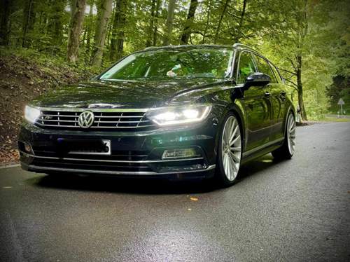

Hier unser B8 mit KW DDC und 1 cm Platz zum Tüv Verstellbereich. In Kombination mit Borbet 20 Zoll.

Sieht sehr gut aus!

Bitte unbedingt einen FAHREINDRUCK posten! Bin seit langer Zeit auf der Suche nach einem Erfahrungsbericht vom KW DDC für den B8. Da ich beim Superb bereits sehr gute Erfahrungen mit KW V3 sammeln konnte wollte ich dem B8 auch ein paar neue „Waden“ gönnen. Habe aber noch keine Berichte über den Umbau selbigen Fahrzeugs gefunden. Den Bildern nach zu urteilen bist du ja nun schon einige Kilometer damit unterwegs.
Wie ist denn die Spreizung zwischen den einzelnen Modis? Speziell würde mich der Unterschied zwischen Sport und Komfort interessieren.
Du hast deinen ja extrem abgesenkt. Wie fühlt er sich im Komfort-Modus an? Mein Superb, der auch sehr tief steht, übermittelt wirklich jede Bodenwelle 1 zu 1! Von der Bodenfreiheit mal abgesehen. Da ist der Passat von Hause aus höher als der Skoda.
Wenn du über die Feiertage nen paar Minuten Zeit opfern kannst dann würde ich mich über ein paar Zeilen freuen. Gerne auch privat. Aber vielleicht hat ja hier der eine oder andere auch Interesse an einem Erfahrungsbericht.

Moin,
also die Investition ist schon nicht ohne. Gefahren bin ich jetzt ca 5000 km. Gefühlt zum Original (30mm Rline Tieferlegung ) nimmt die Range der Verstellung durch die Fahrmodiänderung um geschätzte 50% ab. Dabei spreche ich über den gesamten Bereich. Von Komfort auf Sport.
Im Komfortmodus mit DDC denke ich das es dem Sport Modus mit original Fahrwerk gleich kommt. Vllt etwas sanfter.
Im Sportmodus kaum noch Wankbewegung, sehr straff mit ausreichend Restkomfort für mich als 44 Jährigen. 😉
Denke aber nicht das es einem auf hart gedrehtem V3 nahe kommt.
Fahre zu 90 %/Alltag im Normalmodus. Komfort auf schlechten Wegen/Straßen, wobei ich dann auch auf die tiefere Einfederung achten muss zwecks Bodenfreiheit.
Sportmodus wenn’s Wetter passt und mal zügiger gefahren wird.
War auch erst auf die Eibach Gewindefedern gefixt. Preisleistung nicht zu verachten.
Aber da ich vom 3bg komme mit Variante 1, und ich die Wankbewegungen eines reinen Tieferlegungsatzes ätzend finde, bzw mir so ein Fahrwerk kein richtiges Feedback und Sicherheitsgefühl gibt.
Habe ich mich schlussendlich für das DDC entschieden.
Habe es nicht bereut. 😎
Hoffe ich konnte es einigermaßen rüber bringen. Vllt mach ich noch ein Fahrvideo auf schlechter Strecke. Um vllt anhand der Einfederung und Karosseriebewegung die Modis einigermaßen darzustellen.

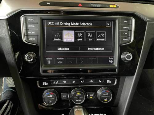

Eine Frage noch? Bleiben alle modis in der Fahrprofilauswahl bestehen oder fällt da was weg. Ich hab nen Bild auf der Seite von KW gesehen da fehlt ein Button. Ich glaube es war das Individual Programm.

Die Fahrmodi sind alle da. Und voll funktionstüchtig. Auch Individual ist vollständig konfigurierbar
Seid dem Einbau auch keine Fehler laut Vcds.
