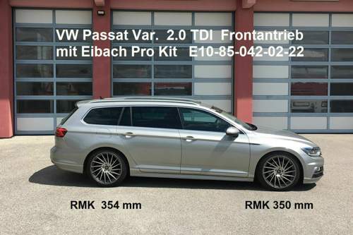

Passat 3G Variant Frontantrieb mit 1080 kg VA-Last und 1120 kg HA-Last. Eingebaut wurde der Eibach Pro Kit E10-85-042-02-22, dieser beinhaltet auch die HA-Feder 11-15-007-04-HA. Vorne kam er auf 350 mm und hinten auf 353 mm.
RMK = Abstand zwischen Radnabenmitte bis Kotflügelkante.
E10-85-042-02-22-va-40-mm-ha-35-mm
Eigentlich nur ca. 1,5cm tiefer…

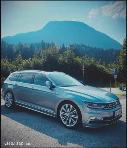

360mm Höhe + Spurverbreiterung v24/h30mm pro Achse
PassatB8_KW-StreetComfortGewinde
KW_StreetComfort_Gewindefahrwerk_Passat

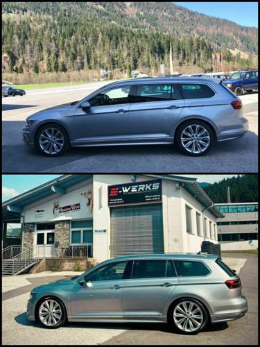

Zum Vergleich nochmal: R-Line Fahrwerk mit einer Höhe von ca.375mm vs. ca.360mm
C98ad23d-177f-44e2-b2bf-3c3c3be38f7a
Wieso ist denn auf dem oberen Bild der Tankdeckel auf der linken Seite? Ist ja fast wie ein „Finde den Fehler-Bild“ :)
Edit: Ok, oben ist auch das Lenkrad rechts, dann ergibt es Sinn. Dachte erst es ist ein vorher-nacher-Bild.
Englische Version! ;D
Weil ich es gespiegelt habe um es besser vergleichen zu können.
Wie fährt sich jetzt das Fahrwerk? Hast du es jetzt auf der höchsten Stufe, quasi die minimalste Tieferlegung?
Das Fahrwerk kann auf Serienhöhe gedreht werden. KW gibt ja ca.340-390mm Höhe an im TÜV Bereich.

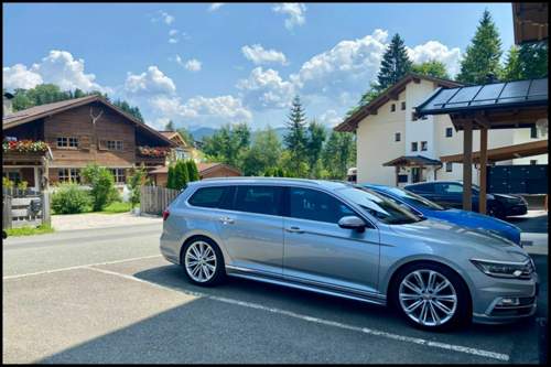

Es ist auch immer etwas schwierig die Höhe gut rüber zu bringen auf Bildern. Die Spurplatten machen zudem sehr viel aus hinsichtlich Look. Hier ein Bild wo er eigentlich recht verschränkt auf einem schiefen Untergrund steht. Gemessen dabei:v360/h350mm
Zum KW StreetComfort:
Ich will erstmal min. 1Tank verfahren bis ich was zum Fahrverhalten sage. Dann aber in einem dazu passenden Thread.
Spoiler: ich würde es wieder tun. ;)

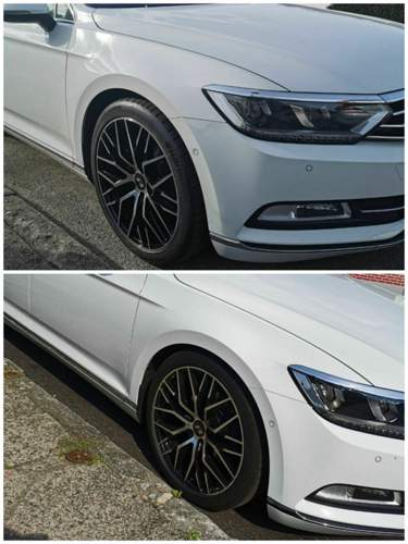

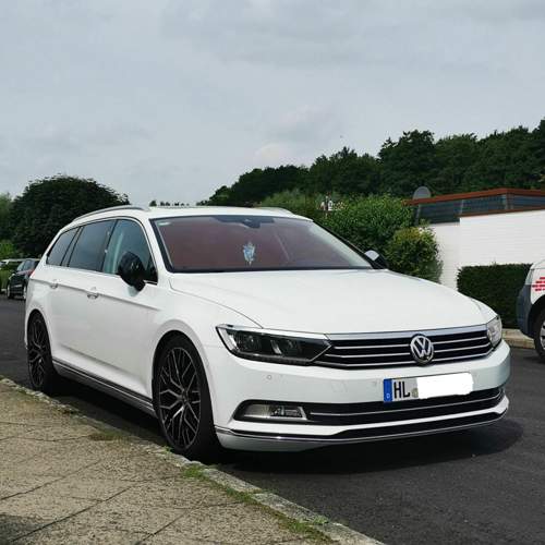

endlich fertig :D
(ich weiss doppelpost :) )
Img-20210813
Collage-20210813
Img-20210813
Das tiefer steht dem Auto so gut.
