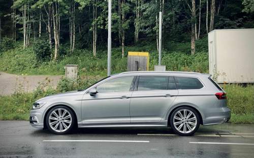

Nach nun gut 10tkm mit dem KW Streetcomfort Gewindefahrwerk:
Absolute Kaufempfehlung für jeden der sich etwas mehr Sportlichkeit, sehr guten Komfort und Optik wünscht.
Jeder der mein Wagen gefahren ist vom Fahrkomfort positiv überrascht.
Passat-b8-kw-streetcomfort
@Marc20 schrieb am 10. Februar 2022 um 10:58:59 Uhr:
Hat sich das Fahrwerk nach dem Einbau noch gesenkt?
ca. 5mm wie eigentlich immer - auf den ersten 5tkm wird es auch noch komfortabler.
Das war bisher bei jeden Fahrwerk so und ich mache die finale Einstellung und Vermessung daher stets erst nach rund 3-5tkm. Aktuell würde ich sagen, dass KW StreetComfort dürfte ruhig straffer sein ;)
Das Bild oben zeigt meine finale Einstellung.

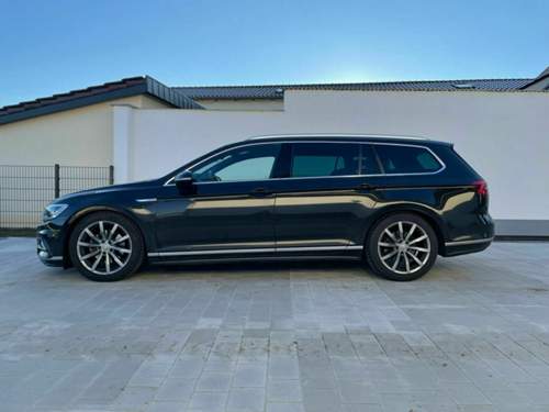

So, ProKit ist drin. Ist ein 2017er 2.0 TDI 4M mit 190 PS mit DCC, die Werte liegen an der VA bei 360 mm und an der HA365 mm. Mit Einbau und allen Einstellungen hat es mich 360€ gekostet. Ich find es super und der Comfort ist nahezu identisch zur Serie (für mein Empfinden). :)
Sieht gut aus. Mit dickeren Gummis hinten?
Nein, ohne die Gummis. Nur die Federn.
Prokit inkl Einbau und Einstellungen 360€…wow da hat der Einbau ja fast gar nichts gekostet, hoffentlich Domlager und alle erforderlichen Schrauben mitgetauscht und Fahrwerk neu vermessen sowie wenigstens ACC neu kalibriert. Dafür ist der Preis Hammer ;-) Sieht gut aus, allerdings leichte Keilform.
Alle Schrauben neu, komplett vermessen und alle Assistenzsysteme eingestellt und neu kalibriert.
Vorher war er vorn höher als hinten, so finde ich es jetzt super. Tank ist auch nur halb voll.
