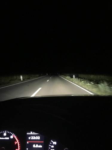

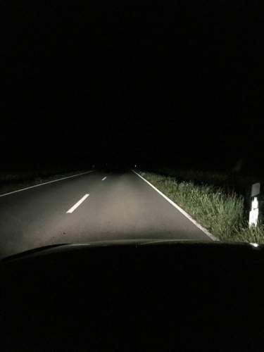

Bin gerade eben den A3 und danach gleich mein A4 gefahren und hab bilder gemacht wie deutlich schlechter die SW vom A3 zum A4 sind
Beim a4 sieht man sogar das übernächste katzenlicht des Streckenpfosten .. Beim a3 nicht das mal richtig das nächste

Also, wird am samstag auf garantie eingestellt.
Werden dann bilder der ausbeute zum vergleich rein stellen
Mein Xenon war auch ab Werk zu tief eingestellt.
So, um mal licht ins dunkeln zu bringen 😁 hab ich bilder vorher/nachher gemacht.
Die einstellung war kostenlos da noch in der garantiezeit
Zudem waren die SW viel zu weit rechts eingestellt..
Das ist doch echt ne frechheit bei nem neuwagen für fast 40.000 euro
Hoffe meine bilder helfen user wie mich, die vorher nicht wussten das dieses problem wirklich existiert
