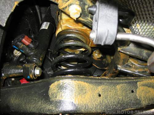

Meinen neuen Golf VI habe ich jetzt 8 Monate, nur ca 3500 km bis jetzt gefahren.
Jetzt habe ich mit dem HD-Reiniger die Unterseite abgespritzt, um ihn vom Wintersalz zu befreien.
Bei der Gelegenheit hab ich auch mal druntergeguckt.
Was ich da schon nach dem ersten Winter gesehen habe, hat mich geschockt! 😰
Die Achsschenkel (unteres Ende der Federbeine) sind schon nach den ersten
drei Wintermonaten grausam verrostet. (siehe Bilder)
Die sind anscheinend überhaupt nicht gegen Korrosion geschützt.
Wie kann das bei einem Neuwagen derartig grausam rosten?

Da ich den Rost an den Achsteilen schon vom Golf V und A3 kannte und mich stört, habe ich meinen VIer gleich nach Auslieferung für ein paar Euro eingewachst.

Also ich habe die Gummiteile, die Bremsen sowie die Abgasanlage abgedeckt bzw. nicht eingesprüht. Über den Daumen also im Prinzip alles was sich bewegt, was bremst oder was warm wird 🙂. Wenn Du Dir ein paar Fotos von dem anschauen möchtest, was dich erwartet, kannst Du dir ja mal meinen Blog anschauen (Sig).

Danke! Natürlich machen so etwas auch die Werkstätten. Die Preise aber auch der Umfang der Konservierung variiert dabei aber. Ich glaube hier im Forum gabs auch jemanden, bei dem das der 🙂 im Rahmen des Services regelmäßig praktisch für den Materialpreis gemacht hat. Mein 🙂 hat mir etwas ähnliches (etwas teurer) angeboten. Allerdings wären dann fast nur die sichtbaren Stellen nachbehandelt worden. Die Demontage und Montage der Unterbodenbeplankung sowie der Radkästen und der Schaumstoffkeile sowie das penible Abkleben empfindlicher Teile kostet schon etwas Zeit und die ist beim 🙂 teuer.
Eine andere Möglichkeit sind freie Werkstätten, die sich auf Fahrzeugkonservierung spezialisiert haben. Da findet man einige, die auch die spitzenmäßige Konservierung mit Mike Sanders Heißwachs vornehmen, allerdings auch für gutes Geld (iirc so ab 400€?). Da der Golf vom Rostschutz her generell aber nicht wirklich schlecht ist, erschien mir das übertrieben.
Btw, wenn Du dich nach einer Unterbodenkonservierung für den Golf erkundigst wirst Du mit Sicherheit eine ganze Menge von Leuten erleben denen man das "der spinnt doch" förmlich am entsetzten Gesicht ablesen kann (bei mir auch dem 🙂). Das war ein weiterer Grund für mich das selber zu machen. Wer weiß wie sorgfältig die dann Vorgehen - frei nach dem Motto "Wird schon passen, mach einfacht grob ein bisschen was drüber. Ein Golf rostet ja eh nicht".

Der Rost schein tatsächlich normal zu sein. Wobei es bei mir nicht ganz so schlimm ausschaut.
Der Rest ist weitgehend rostfrei wie man sieht.
Aber mal ehrlich: bis der Rost an dieser Stelle wirklich Probleme machen könnte hab ich mit Sicherheit schon den Golf VIII.

Das ist auch in etwas das, was ich erwartet habe. Einige Teile sind halt fast ungeschützt aber auch entsprechend groß dimensioniert. Durchrosten wirds vermutlich nicht, aber unschön ist es allemal. Ich bin mal gespannt, was meine Wachsbehandlung gebracht hat.

Jup, habe mich vor ein paar Wochen bei einer Werkstatt erkundigt, die sich auf Unterbodenschutz und Konservierung spezialisiert hat. Kostet tatsächlich knapp 400 €.
Werde ich aber wahrscheinlich in diesem Herbst machen lassen.

auch, wenn es einige nicht hören wollen, aber das ist normal.
Besonders, wenn man immer diese "tolle" Unterbodenwäsche nimmt, denn Wasser ist ja bekanntermaßen der größte Freund aller Metalle und trocknet im Winter sofort.
