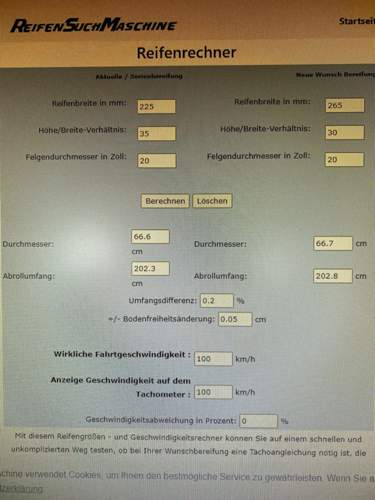

Laut online Reifenrechner beträgt die Umfangsdifferenz 5mm, was 0,2 % entspricht. Also eigentlich nicht so viel.
Reifenrechner
@Markus2410 schrieb am 21. Juni 2021 um 10:05:38 Uhr:
…dann hätte ich auch keine so große Angst um das VTG. Das Mehrgewicht des Allrad schleppst du ja auch mit herum.
