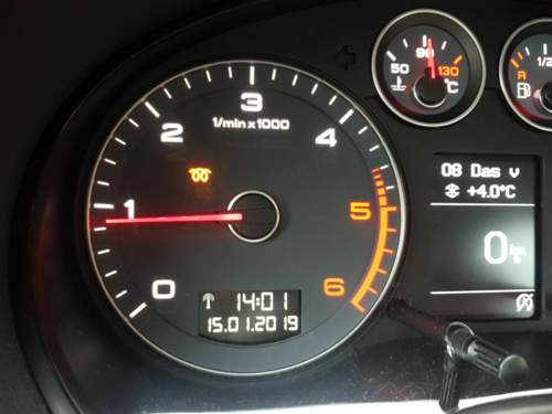

So, mich hats nun auch erwischt. 2 jahre 3 monate nach update, rund 60.000km... notlauf, agr öffnet und schließt laut vcds nicht schnell genug. Teilweise 15% differenz der soll und ist-werte. In 30min beginnt die schlacht beim audi serviceberater.

Viel Erfolg!
Thx, auto wird erstmal da behalten, es sind wohl kollegen ausgefallen und da mir das gestern erst passiert is wurde ich erstmal auf die Bank geschoben.
Jetzt heißt es erstmal bei diesem wunderschönen wetter Motorradfahren...
Hat von euch schon jemand in bezug auf update/tüv Erfahrung mit AGR OFF? Würde das thema nun gerne in Angriff nehmen, wenns getauscht wird und wenn se sich quer stellen erst recht. Fehlerbeseitigung statt fehlerbehebung 😉
