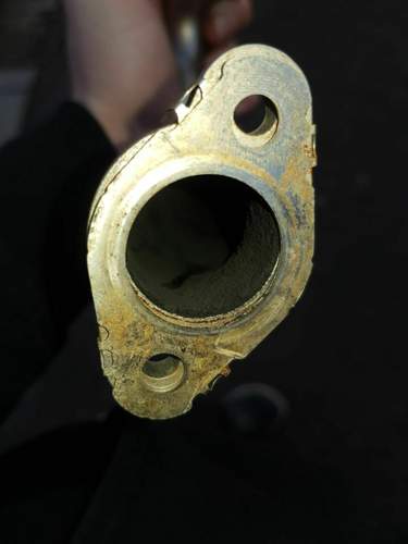

Nein. Ich denke dass AGR hatte sich bereits schleichend angekündigt. Hab schon seit 1 Jahr ein zuckeln im Motor bei Teillast tempo 30, seit kurzem merk ich das sogar bei tempo 50. Und gestern beim Hochschalten, bin bei ca 1200 Touren gelandet, gaspedal Hälfte durchgetreten, plötzlich ein kleiner ruck, glühwendel blinkt. 10min vorher hatte der dpf noch regeneriert...
Vor dem Update AGR off und Endrohrmessung ohne Probleme bestanden.

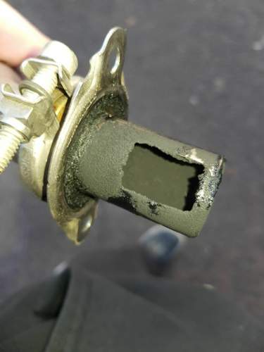

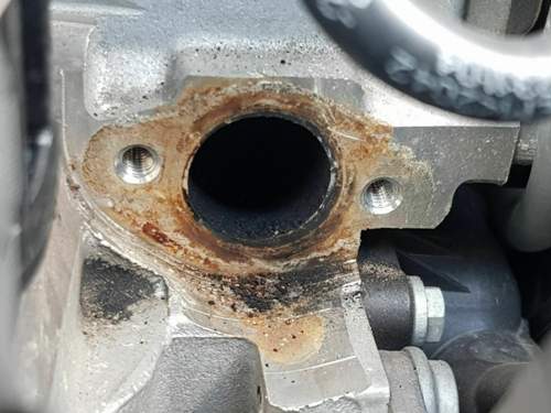

Hab heute das AGR-Rohr vorne am Motor rausgenommen, is soweit garned mal so dreckig, kann ich darüber aufschluss über den ventilzustand ziehen? ich vermute eher, dass der stift der stößelverbindung rausgewandert is und sich ins AGR-Gehäuse frisst...komm da aber wohl schlecht ran...
Hab mal bilder angehängt, das Rohr hab ich danach mit WD40, Zewa und Dampfreiniger 90% sauber bekommen. Jetzt riecht meine Wohnung wie nen Schornstein.

Arsch geleckt, 200€ und weg is das AGR.
Die beiden Prüfnummern wurden neu berechnet und sind identisch zum original. Der Tuner hat mir versichert dass es TüV-fähig ist.
Fährt sich jetzt aber schonmal wie n Traum, kein ruckeln mehr, kein denkmoment beim AGR-Schließen...selbst die Motorbremse wirkt nicht mehr so abrupt. Geil.
