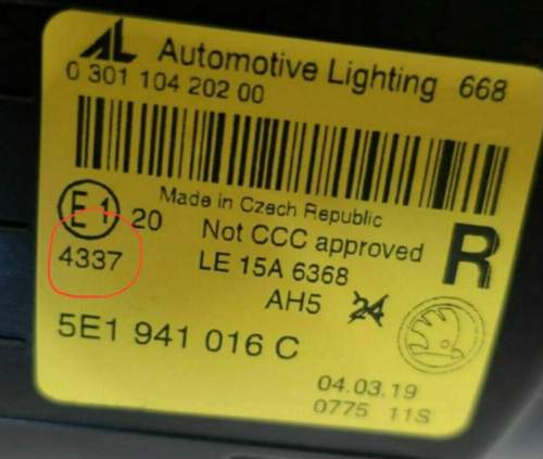

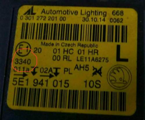

Ich würde auf jeden Fall die Scheinwerfergenehmigungsnummer vergleichen.
Wenn auf dem Scheinwerfer die 3340 nicht drauf ist gibt es keine ABG für das Modell.
Da steht ja eindeutig die Beschränkung auf die Verwendung in den Scheinwerfern mit besagter Nummer. Laut meiner Recherche sind das die Scheinwerfer der ersten O3-Serie. Dann wären die leds nicht für das Facelift!
Anbei zwei Fotos von Etiketten auf O3-Scheinwerfern (H7-Variante). Beide zeigen durch den Datumsstempel, zu welcher Serie (Vor-Facelift oder Facelift) sie gehören. Nur der Vor-Facelift-Scheinwerfer hat die zugelassene Scheinwerfernummer (siehe Abgleich mit „Kleingedrucktem“ von Osram). Damit ist eindeutig nachgewiesen: Die Verwendung der LEDs von Osram ist nur für Vor-Facelift-Modelle mit den einteiligen H7-Scheinwerfern zulässig! Die Betriebserlaubnis erlischt ansonsten und bei Unfällen, etc. kann es passieren, dass die Versicherung demzufolge nicht zahlt! Das ist eine wichtige Information für alle O3-H7-Facelift-Fahrer!

Weil die LED's nur in Modellen mit der Scheinwerfernummer 3340 zugelassen sind. Siehe oben.
Oh da muss ich mal gucken. D.h. Vorfacelift?
Jo, passt. 3340 steht unter der E-Nummer.
Hab die gerade auch eingebaut. In der Anleitung steht, dass der Podex der Teile mit dem kleinen Lüfter heiss wird, kann man sich damit die Kabel verschmorren?
Einbau war recht einfach, 3340 hab ich auf den Scheinwerfern, ABG liegt im Handschuhfach und der Sticker ist verklebt. Einstellen kann ich die Scheinwerfer aber leider nicht vor Dienstag nachmittag, im dunklen fahren müsste ich bis dahin aber nicht.
