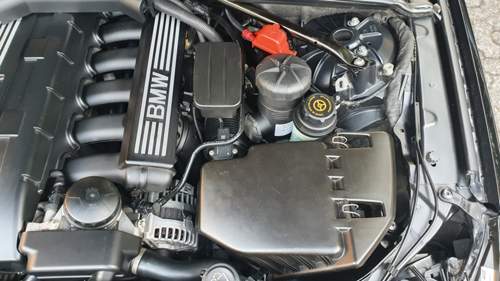

Der umbau gestaltet sich schwierig, da dieser Ölabscheider KGE von Mann und Hummel ProVent® 200 sehr groß ist.
Ich müsste den behälter von der Servolenkung hinter dem Resonator verbauen das heißt die Schläuche verlängern und Halterung bauen.
Dann könnte ich den Mann und Hummel ProVent® 200 an die Stelle verbauen wo der behälter von der Servolenkung war.
Auf ein Bild Rot Markiert wo der behälter der Servolenkung hin muß.

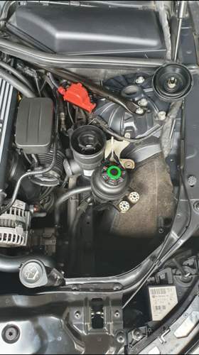

Für den Umbau und zum versetzen des Servobehälter gibt's eine bessere Halterung und Behälter wo die Anschlüsse schräge sind also perfekt....ein bild davon im Anhang..
Gruß Dirk
+2

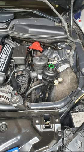

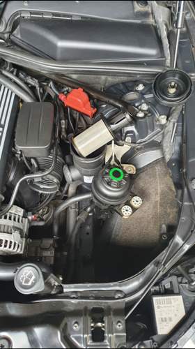

Der erste Umbau ist gemacht der Servobehälter ist versetzt und nun hab ich den Platz den ich benötige für den Mann + Hummel ProVent 200 Kurbelgehäuseentlüftungs Behälter.
Halterungen momentan nur provisorisch montiert.
Noch ist dieser nicht angeschlossen aber kommt noch.
Gruß Dirk

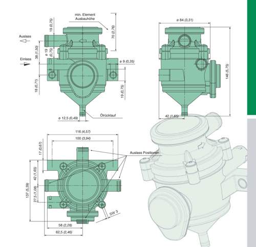

Leider wird das Projekt Mann+Hummel ProVent 200 behälter verbauen nichts, der behälter ist viel zu groß seht enttäuschend.
Der behälter liegt an anderen Bauteilen an und der behälter ist zu hoch auch diesen behälter zu befestigen so gut wie unmöglich.
Gruß Dirk
Der umbau geht eventuell mit diesem
Mann+Hummel ProVent 100 weiter dieser scheint einiges kleiner zu sein.
