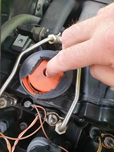

Deckel, KGE-Membran öffnen, N53, 525xi LCI
BMW 5er E60
hat jemand von Euch den entscheidenten Tip, wie ich den Deckel zerstörungsfrei/beschädigungsarm/ wiederverwendbar runter bekomme.
Hintergrund: die mit RG ausgelesenen Codes deuten daruf hin (DME 002a2b und 002a2c)
Problem: das Ding ist nicht zum wechseln gedacht! Man soll die komplette Ansaugbrücke erneuern (20€ vs. 400€ + Arbeit)
Ich habe schon von Klopfen, Hämmern und warm machen gehört. Letzteres schliesse ich aus, da es im Betrieb dort eh warm wird.
Bei zielführenden Hinweisen: Immer her damit!
Danke und Gruß

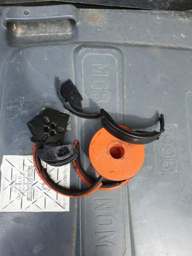

Hallo zusammen, hat alles geklappt. Bislang läuft der Wagen ruhig. Habe das Set von raluno.de Die Mebran war 0,05mm länger vom Schaft als die originale, was demnach o.k. ist.
Das Abmachen ging mit einem Dremel mit ner miniflex drauf extrem gut zu schneiden. Das Thema Heisluftfön und Kanten abmachen ist echt kritisch. Hab mit nem Stammschraubenzieher versucht so gut es ging es abzukloppen. Übergang Deckel zu Rahmen ist schlecht erkennbar. Hab vorne m.E. noch in der Nutfrese nicht alles abbekommen und etwas abgeschliffen. Hatte schiß dass ich obennwas abbreche.
Die Membran war wie erwartet eingerissen. Hatte viele Ablagerungen. Mit Alkohol soweit sauber gewischt,Feder+ Mebran drauf, Deckel eingerastet, den Imbussschlüssel auf der kurzen Seite nochmals gekürzt und alle Schrauben gingen fest. Die Mebran sollte aber alles dicht halten.
Wagen lief danach. Kein Unterdruck im Deckel, kein Ruckeln nachdem er warm war. Alles wie es soll.
