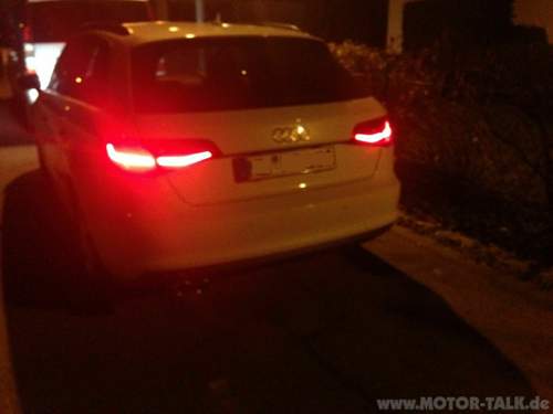

Bei der Codierung der das die Rückleuchten beim Tagfahrlicht mit leuchten ist bei mir immer die Cokpitbeleuchtung und die Kennzeichenleuchten mit an. Gibt es eine möglichkeit wenigstens die Cokpitbeleuchtung zu deaktivieren?
Codiert hab ich wie hier aufgelistet
STG 09 (Bordnetz) auswählen
STG Zugriffsberechtigung -> Funktion 16
Zugriffscode 31347 eingeben
STG Anpassung -> Funktion 10
Kanal (6) - Tagfahrlicht - Dauerfahrlicht aktiviert zusaetzlich Standlicht auswählen
Wert auf aktiv setzen

Das ist natürlich super wenn dann mir die Rückleuchten und das tagfahrlicht ohne Kennzeichen und Cockpit leuchten. Werd ich nachher gleich mal
Probieren
Original geschrieben von mortl78
man kann die LEDs der Rückleuchten auch einzeln ansprechen. Ist hier beschrieben: http://www.stemei.de/.../tagfahrlicht-mit-rueckleuchten.php
Danke nochmal für die Info. Genau so wollte ich es haben. Ich hab mal schnell zwei Bilder gemacht wie es aussieht. Vorne TFL und hinten dazu nur das Lichtband.

Danke fürs Ausprobieren.
Lichtschalter bei den Bildern auf Stellung 0?
Und innen leuchten die Armaturen nicht mit?
Original geschrieben von moadin89
Bei Lichtschalter auf "0" leuchtet nur vorne das TFL und hinten das Lichtband. Nichts anderes. Und es wird auch nicht im Lichtschalter angezeigt das, dass TFL Aktiv ist (also so wie original)
Bei "Auto" leuchte nur vorne das TFL und hinten das Lichtband. (Lichtschalter wird nichts angezeigt) Sobald er das Licht an macht gehen die Cokpitbeleuchtung und Kennzeichenleuchten sowie Xenon mit an und das TFL vorne wird gedimmt. (Lichtschalter zeigt an das, dass Abblendlicht eingeschalten wurde)
Bei "Standlicht" leuchtet TFL gedimmt vorne, hinten das Lichtband, Cokpit und Kennzeichenleuchten (Lichtschalter zeigt an)
bei "Abblendlicht" leuchtet TFL gedimmt, Xenon, Lichtband hinten, Kennnzeichenleuchten und Cokpit. (Lichtschalter zeigt an)
Also kurz: Alles bleibt so wie es ist nur das hinten das Lichtband mitleuchtet ;-)
