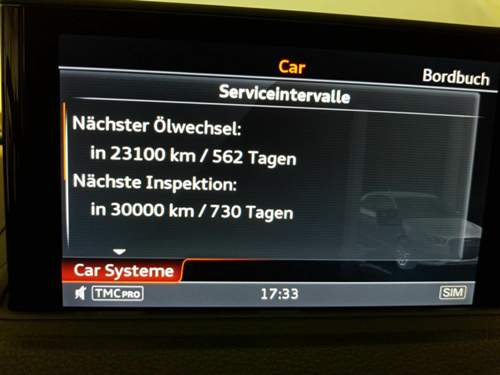

Weiß einer von euch wie ich den Ölservice auch auf 30.000km/730 Tage einstellen kann? Ich finde nur die Option "gute Ölqualität", die das beeinflusst und dann kommt da so ein krummer Wert raus.

Eingetragen habe ich:
Min Wert 15000 km/365 Tage
Max Wert 30000km/730 Tage
Und anschließend die Anzeige zurückgesetzt.
Errechnet der Boardcomputer nen Mittelwert oder warum kommt so ne krumme Zahl raus?
Das persönliche Fahrprofil müsste nach dem Reset ja auch gelöscht sein.
Was ich vorhin nicht ausprobiert habe, den Min Wert auch auf 30000km/730 Tage zu ändern. Dann müsste dem System nix anderes übrig bleiben als den Wert anzuzeigen.
Oder "SIA" auf 30000km/730 Tage ändern, das steht momentan auf 15000/365 Tage.

AdpMap vom 17er anhängen, dann bekommen wir das hin. Was steht denn im Wert für die thermische Belastung.
Ich hab jetzt das 17er Steuergerät gescannt und ein Abbild erstellt, das ist 10 Seiten lang, am besten schreibst du was du brauchst und ich poste die Werte. Unter thermische Belastung steht: „0 km“.
Was bedeutet der Eintrag „SIA“ bzw wofür die Abkürzung steht weiß ich aber was ändere ich damit? „SIA“ steht momentan auf 15000km/365Tage, sollte ich den Wert erhöhen?

ODIS ist keine Option, ich nutze OBD11. Das Rücksetzen ist hier nicht das Problem, sondern das die Werte (Laufleistung/Zeit) ordentlich angezeigt werden. Die Werte, die ich gepostet habe (siehe Bild) sind zurückgesetzt, hier müssen die Stammdaten angepasst werden. Ich bin optimistisch, dass es hier nur an den zu codierenden Werten liegt.

Häng die AdpMap doch einfach an. Wichtig sind die WIV und FIX Kanäle.
Kann ich gerne machen aber vllt hilft das schon weiter, ich bin nach folgender Anleitung vorgegangen:
Umstellung auf flexible Intervalle (Schritte 1-5):
1) WIV: Ölqualität = "gute Qualität"
2) WIV: Minwert Km-Fahrleistung/Inspektion = 15000 (km)
3) WIV: Maxwert Km-Fahrleistung/Inspektion = 30000 (km)
4) WIV: Minwert der Zeit zwischen den Inspektionen = 365 (d)
5) WIV: Maxwert der Zeit zwischen den Inspektionen = 730 (d)
Rücksetzvorgang für den Ölservice (Schritte 6-8):
6) WIV: Rücksetzen der WIV = Rücksetzen [sPEICHERN]
7) WIV: Maxwert Km-Fahrleistung/Inspektion = 30000 (km)
8) WIV: Maxwert der Zeit zwischen den Inspektionen = 730 (d)
Rücksetzvorgang für die Inspektion (Schritte 9-12):
9) FIX: Fahrstrecke seit letzter laufleistungsabh. Inspektion = 0 (km)
10) FIX: Zeit seit letzter zeitabhängiger Inspektion = 0 (d)
11) FIX: Max. Fahrstr. bis nächste laufleistungsabh. Insp. = 30000 (km)
12) FIX: Max. Zeit bis zur nächsten zeitabhängigen Inspektion = 730 (d)
Prüfung der Umstellung/Rücksetzung:
13) WIV: Wegstrecke ab Inspektion = 0 (km)
14) WIV: Zeit ab Inspektion = 0 (d)
