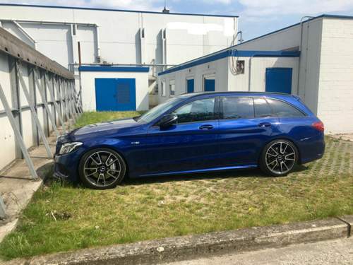

Hi Leute, mal ne Frage zum Thema Federn:
Ich habe ein paar Eibach Federn (pro kit) günstig bekommen und wollte die jetzt einbauen lassen. Fahrzeug ist ein 2018er C63T Vorfacelift.
Jetzt sagte der Mensch der das machen soll das es so einfach nicht möglich wäre, da man dadurch vorn einen übermäßigen Sturz bekommen würde, den man mit den serienmäßigen Einstellmöglichkeiten nicht ausgleichen könnte.
Ist das so korrekt? Oder ist das Quatsch? Bzw wie habt ihr das gelöst wenn ihr ihn nur mit Federn tiefer gelegt habt? Tritt dieses Problem dann auch auf wenn man beispielsweise ein KW V3 einbaut, oder gibts dann dort mehr Verstellmöglichkeiten für den Sturz?
Vielen Dank schonmal für die Hilfe.
Grüße Christoph
Habe mir deswegen ejn Sturz Korrektur kit von Kw verbauen lassen, habe aber auch in Verbindung die kW tieferlegubgsfedern drinne wie das mit der V3 ist weiß ich nicht, aber denke unabhängig von der Art der Tieferlegung müsste man das Korrektur kit immer verbauen können von kW
Ich will ja nur die Eibach Federn rein machen (Die bringen ja nur 10-30mm). Keine Gewindefedern, ganz zu schweigen von einem Gewindefahrwerk.
Der Sturz wird schon negativer...so 0,1-0,15 grad pro 10mm etwa...
Habe bei meinem C43 AMG mit 30mm Federn nachher -3 Grad Surz hinten und vorne - 2,5 Grad gehabt...
Hat aber auch funktioniert...musste halt über die Vorspur etwas ausgleichen und wenn man viel geradeaus fährt etwas mehr Luftdruck fahren damit die Reifeninnenseite nicht schnell blank ist...
Mit nem V3 oder Gewindefedern ändert sich der Surz genauso ins negative! Du brauchst wenn dich das stört halt das Korrektur Kit was Silberpfeil da anspricht...

ich fahre mit dem kit von kw vorne auf beiden seiten mit -1,5 grad. fährt sich bis jetzt ganz gut. nächstes jahr mal paar runden nordschleife testen
Puh, doch so arg. ??
Hatte heute mittag noch ein Gespräch mit Eibach selbst, die meinten, das sei alles kein Problem. Aber wenn ich das hier so lese, dann ist das wohl doch eins.
Eigentlich verbessert sich dadurch das Einlenkverhalten und -1,5 dürften auch noch keinen negativen Einfluss auf den Verschleiß haben.
Bin meinen M135I und werde, sobald ich das entsprechende Fahrwerk habe, auch meinen M4 problemlos mit -2,5 (ge)fahren.
Dirk
Ja gut, 2,5° sind vielleicht noch ok, aber 3°. Zumindest auf der Straße etwas übertrieben.
@OnkelSulley schrieb am 18. Dezember 2020 um 06:59:01 Uhr:
Für einen Daily sind -2,5 Grad auch schon grenzwertig aber spätestens ab -3 Grad zuviel m.M.n.
Meine Spaßautos fürs WE und schönes Wetter haben aber meistens -3 Grad Sturz dann...
Mein Daily M3 hat -2 Grad und das passt perfekt...auch für die ein oder andere Nos Runde...

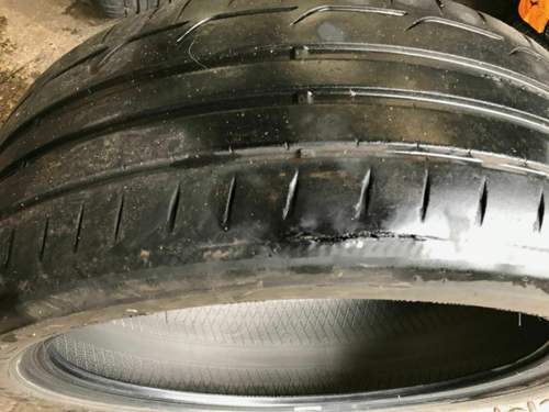

So sah übrigens mein SR beim C43 mit -2,5 Grad Sturz aus...
Man muss also ganz genau hinschauen...ganz weit innen richtig abgefahren...sonst sah der Reifen noch ok aus...ist auch erst beim Reifenwechsel auf WR aufgefallen :O
