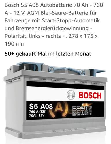

Ich hattte mir die siehe Pic gekauft / eingebaut und per VCDS den Wert von 68Ah auf 70Ah geändert.
BOSCH AGM Batterie 760A 70Ah
