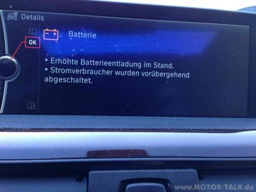

Guten Tag an alle 🙂
Gestern kam bei mir eine Meldung im iDrive (Siehe Anhang)
Fahrzeug war wie immer ganz normal geparkt.
Was kann das sein?
LG
Was kann das sein?
Batterien altern, Spannungen fallen, Grenzwerte werden unterschritten und Steuergeräte reagieren mit Abschaltung.

Danke für die Info. Nach 2 Jahren schon? Ich fahre zu 80% Langstrecken über 100Km.
Fahrzeug ging nach der Meldung ohne Probleme an und verschwand dann auch wieder nach dem nächsten abstellen.
LG

Batterie ist sehr günstig, kosten nur so ca. Euro 400.- ohne Einbau und anlernen ( ca. 1 Std. AZ)
